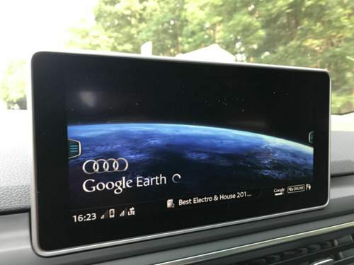

bei mir gerade folgende Phänomen; komme gerade von audi da mein Drehrad bei Hitze / sonne keine Funktion mehr hat
- teil wird wohl getauscht
seit dem der wagen am tester war geht keine google earth mehr ; läd nur noch und er zeigt keine karten mehr an
Audi connect geht Über die eSIM genau so wie online ziele etc
bin mal gespannt wie das jetzt weiter geht
stecke ich meine daten sim rein - läd er wieder

meins wird getauscht; mich wundert nur gerade das google Earth Problem; obwohl die eSIM daten zieht
und bekommt

Gleiches Phänomen hier seit heute nachmittag gegen 16 Uhr. Mir ist es nur während der Fahrt passiert. Google Earth 'steigt aus' und zeigt mir die Meldung: Google Earth wird neu initialisiert. Seitdem zeigt mir Google Earth nur noch einen grauen Bildschirm. Alle anderen Connect-Dienste sind anscheinend ok.
gleiche zeit wie bei mir; siehe oben- ggf auch nur ein server Fehler ?
tippe was google earth angeht auf Serverfehler, weil es auch bei mir, genau wie bei @Scotty18 war.....
mit eSIM total lahm und mit meiner karte recht schnell geladen!
mit der eSIM kam irgendwann das google earth Bild....dauerte aber ewig
geht es bei dir jetzt?
gerade noch mal bei mir getestet; google Earth läd über die esIM nicht
über die normale SIM geht es problemlos
street view sowie connect dienste gehen über die eSIM ?!
