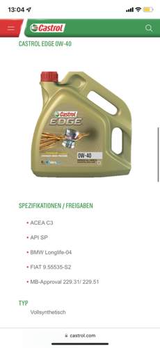

Das Castrol wurde erst in 05/22 auf den Markt gebracht und erfüllt als erstes Öl die neueste API SP, sowie LL04. Zudem das erste 0W40 nach Jahren mit Freigabe.

Interessant bist du dir da sicher, dass es LL04 hat? Es ist in den BMW Freigabetabellen nicht explizit aufgeführt (bisher). Auf der Castrol Homepage finde ich das Öl auch garnicht. Zudem dachte ich, dass es das C3 schonmal gab, aber aber abgesetzt wurde. Bist du sicher dass dies hier kein Altbestand ist?

Hab es doch auf der schweizer Homepage gefunden, nicht jedoch auf der deutschen. Da ist die Freigabe auch angegeben. Mal sehen ob das BMW seitig auch so übernommen wird und nicht nur ein Fehler ist.
Castrol
Das ist uralt. Das Castrol Edge Titanium FST 0W-40 LL-04 wurde 2017 auf HC umgestellt, noch bevor die 0W-Öle von Castrol die LL-04 verloren haben.

Falsch.
https://msdspds.castrol.com/.../wepp-ce3qyu.pdf
