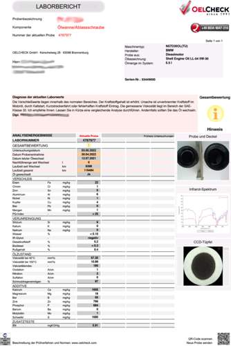

Entschuldigung, aber natürlich ist Ölverdünnung noch immer ein Thema. Wenn du einen Diesel fährst, dann dampft dein Kraftstoff auch heute noch nicht aus, da der Siedepunkt (150°+) viel höher liegt, als dein Motoröl im Betrieb warm wird. Und einen Kraftstoffeintrag hast du immer. Natürlich liegt der Eintrag bei Kurzstrecken höher, als wenn man dauerhaft 50-100km mit dem Fahrzeug fährt, aber auch dann bekommst du durch den Kaltstart Dieselkraftstoff ins Motoröl, den du nicht herausbekommst.
Woher willst du eigentlich wissen, dass du keine Probleme damit hast? @aprox99
Hast du eine Gebrauchtölanalyse vorliegen, die du uns zeigen kannst? Die würde mich brennend interessieren.
Anbei zum Vergleich die letzte GÖA von unserem N57 nach 9.398km aus dem Mai 2022. Und unserer fährt ca. 15km auf die Arbeit und auf Langstrecke.
220504-oelcheck-4787977-o-pw

Ölverdünung kommt nur im Falle wenn DPF beladen ist und Motorelektronik erkennt das. Dann wird beim Auslasstakt Sprit zusätzlich eingespritzt damit Ruß verbrannt wird. Wie ich schrieb, heute ist DPF direkt als erstes am Zylinderkopf eingebaut so daß heiße Abgase ihn als erstes treffen und eigentlich entsteht kein Ruß. Ich kontrolliere oft Öl Niveau und hatte nie Probleme damit Seit Mondeo mk4 keine Probleme, danach a4b8, a4b9, passat b8 und jetzt f31 Bj 2018. Hatte Ölverdünung bei Mondeo mk3.
Bitte erzähl doch nicht, dass die DPF-Regeneration die einzige Möglichkeit für Kraftstoffeintrag ist.
Du hast natürlich auch Blow By Gase und auch über die Abgasrückführung Restbestandteile unverbrannten Kraftstoffes, welches sich mit Öl vermischt und über die Kolbenringe und KGE ins Motoröl gelangt.
Nur weil der Ölstand bei einer Sichtkontrolle sich nicht ändert, kann man keinen Rückschluss auf den Anteil von Kraftstoffrückständen im Öl ziehen.
Dazu kommen ja auch noch die Scherkräfte, die insbesondere den Additiven und Mineralölen/Teilsyntheten zusetzen. Auch hier hatte ich eine massive Viskositätsverschlechterung beim Shell Helix Ultra 5W-40.
Egal ist es nicht was reingeschüttet wird. Egal ist es beinahe nur, wenn für den Motor freigegebenes Öl verfüllt wird. …wenn man von Longlifeintervallen mal absieht.
