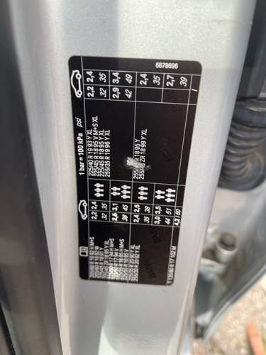

Hab Frage und zwar bezüglich des richtigen Reifendrucks.
Im seitlichen Aufkleber am Türholm steht vorne 2.0 und hinten 2.2 bar Luftdruck.
Allerdings kommt mir das irgendwie zu wenig vor, der Reifen sieht optisch aus als ob viel zu wenig Luft drinnen wäre. Bereifung ist Allwetterreifen von Hankook 18 Zoll Reifen sind 255/40/18. Wieviel sollte man jetzt wirklich rein tun damit das auch optimal passt?
VA und HA ?
Das Auto ist Familienauto, D.h das Auto wird öfter mit 3 Personen und Ladung gefahren.

Es wäre hilfreich, wenn du ein Foto des Aufklebers einstellen würdest.
Nähere Angaben zur Zuladung und dem Gewicht der Passagiere wären auch nicht schlecht.

Ich glaube ich nicht, dass das ein derartig niedriger Reifendruck im Türholm steht. Foto wäre gut.
Vorn müsste er haben 225-45-R18 und nicht 225-40-R18. Letzteres ist nicht zulässig.

Ja, 225/45/18 VA und HA sind Gleich

Beladung soll um 170 Kg sein.
Hallo Ghaith-K, erstmal danke für die Korrektur. Vorne ist 255/40/R18 ja nicht zugelassen. Also, 4x 225/45/R18. Das macht Sinn. :-)
Als nächstes kann ich zu 100 % bestätigen, dass Oetteken (wie immer) absolut Recht hat: Etwas mehr Luftdruck schadet überhaupt nicht, und ist gerade bei hohen Geschwindigkeiten sogar gut in Bezug auf Fahrsicherheit (ADAC-Sicherheitstraining), und verbessert die Fahreigenschaften. Nur der Komfort wird minimal geringer, weil die Reifen etwas weniger federn. Aber, plus 0,2 bar ist meistens ein ganz guter Richtwert. Und bei Winterreifen wird das tatsächlich empfohlen. Sorry, joe_e30, aber alle deine Punkte stimmen nach meiner Erfahrung leider überhaupt nicht. Hingegen kennt sich Oetteken echt aus.
Dann ist der angegebene Druck ja für eher geringe Beladung gedacht. Mich stört das, weil ich ja nicht jedes mal den Luftdruck ändern will, wenn mal eine Person mehr im Auto ist. Deshalb hat sich bei mir sehr bewährt, immer 0,2 bar unter dem oberen Druckwert für volle Beladung zu fahren. Bei 4x 225/45/R18 wären das laut deinem Bild vorne: 2,7 bar und hinten: 3,2 bar. Das kommt mir nun allerdings auch etwas viel vor. Vom Gefühl her würde ich vorne 2,5 und hinten 3,0 fahren, also alle vier Räder 0,4 bar unter Maximaldruck und 0,3 bzw. 0,4 bar über Minimaldruck. Damit liegst du sehr gut zwischen den Werten für volle und geringere Beladung. Und dann ist egal, ob du mal etwas mehr oder weniger Zuladung hast. Nur vor einer langen Urlaubsfahrt mit voller Beladung würde ich dann den Druck noch etwas nach oben anpassen.

@Ghaith-K schrieb am 28. August 2022 um 02:23:01 Uhr:
Wo kommt jetzt diese Angabe her, denn in der
Tabelle im Türholm
ist nichts davon zu finden?
Die Angabe, ob es nun 225/45 R18 91 Y oder 225/45 R18 95 Y XL sind, fehlt immer noch.
Gerade bei Beladung ist da ein deutlicher Unterschied im Reifendruck und mit 3 Personen und zusätzlich 170 kg ist das Fahrzeug schon gut beladen.
Es ist halt immer wichtig, bereits im ersten Beitrag alle notwendigen und vor allem richtige Angaben zu machen, denn sonst bekommt man doch wohl kaum passende Antworten.
Uwe
Hallo Ghaith-K, da hat Uwe absolut Recht. Ich hatte übersehen, dass es auch links noch die Variante mit Tragkraft 91 gibt. Meine Tipps gelten nur für die rechte Seite mit Tragkraft 93 & 95.

170 kg Beladung im Kofferraum plus drei Personen incl. Fahrer?
Wie schwer sind die Personen incl. Fahrer insgesamt?
Bitte noch genaue Reifenbezeichnung oder gutes Foto der Reifen.
Fest steht aber schon jetzt, dass deine genannten Drücke zu gering sind.

Ich entschuldige mich , aber ich meine, das Gesamtgewicht der Ladung Inklusive der Personen liegt bei etwa 250 Kg
225/45 R18 91 Y Allwetterreifen
