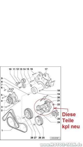

als ich gestern von der Arbeit weggefahren bin, gab es ein Knall dann hatte ich keine Servo mehr und Batteriezeichen hat im Tacho geleuchtet.
Habe den Dicken dann vom "gelben Engel" nach Hause schleppen lassen weil ich direkt den Keilrippenriemen in Verdacht hatte und siehe da, zu Hause habe ich mal kurz drunter geschaut und gesehen das der Keilrippenriemen unten raushängt. Also entweder ist der gerissen oder ein Spannelement gebrochen. Werde den heute mal auseinander nehmen.
Hat jemand eine Anleitung dafür was ich alles wegbauen muss um da gut dran zu kommen und was man alles machen muss um den Keilrippenriemen zu wechseln? Dann wird es einfacher für mich.

So hatte jetzt Zeit und weiß nun was passiert ist. Eine Umlenkrolle hatte einen Lagerschaden und ist kaputt gegangen. Dadurch ist der Riemen gerissen und dies hat die Halterung der Servopumpe und Ölkühler beschädigt. Die Umlenkrolle die sich da dran samt Halter befindet ist am unteren Befestigungspunkt abgerissen. Zwischen diesen Haltern sitzt dann dieser Dämpfer mit Feder. (siehe Bild)
Kann mir jemand sagen wo ich sowas günstig bekomme?
Teilenummer von Halter Servopumpe und Ölkühler: 059 177 021 B
Teilenummer von dieser Umlenkrolle vorne die daran befestigt ist: 059 143 283

Habe das gleiche Problem schraube vom keilriemen spannarm gebrochen. Klima is ab wie kriege ich den Klima Halter zwei Schrauben sind ab. Da verstecken sich Schrauben aber wo? Hat jemand eine Anleitung? Wäre sehr Dankbar
Hast se gefunden? Die waren doch mein ich noch gut zugänglich, der Ölkühler muss mein ich erst danach weg 😕 Servopumpe ist raus?
