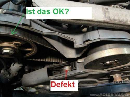

als ich gestern von der Arbeit weggefahren bin, gab es ein Knall dann hatte ich keine Servo mehr und Batteriezeichen hat im Tacho geleuchtet.
Habe den Dicken dann vom "gelben Engel" nach Hause schleppen lassen weil ich direkt den Keilrippenriemen in Verdacht hatte und siehe da, zu Hause habe ich mal kurz drunter geschaut und gesehen das der Keilrippenriemen unten raushängt. Also entweder ist der gerissen oder ein Spannelement gebrochen. Werde den heute mal auseinander nehmen.
Hat jemand eine Anleitung dafür was ich alles wegbauen muss um da gut dran zu kommen und was man alles machen muss um den Keilrippenriemen zu wechseln? Dann wird es einfacher für mich.

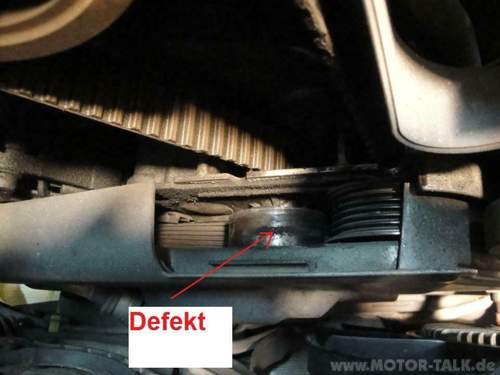

So also ich konnte leider nicht die ganze Abdeckung abbauen, da ich leider keine Maulschlüssel für den Viskolüfter hatte. Aber mir ist schon etwas aufgefallen. Die Umlenkrolle die ich auf dem Bild gekennzeichnet habe ist wohl "abgebrochen". Die liegt lose da drin. Was isr das für eine?
Weiter kann ich leider erst schauen wenn ich morgen den Viskolüfter abhabe.
Kann einer auch mal bei meinem Zahnriemen auf dem Foto schauen? Der ist seitlich wie angefressen. Ist das ok?

NICHT OK!!!!!! Ich kann gar nicht genug Ausrufezeichen setzen!!!
Der Zahnriemen muss erneuert werden!
Des Weiteren muss auch die Ursache dieser Abnutzung festgestellt und behoben werden. Drückt die defekte Rolle (Keilriemenspanner?) gegen die ZR-Abdeckung? Ist da was erkennbar?
Motor nicht mehr anlassen, wenn der ZR reißt hast du den Hauptgewinn!
Oh ne echt? Also muss ich den Zahnriemen auch wechseln?
Also ist die defekte Rolle die ich gekennzeichnet habe vom Keilriemenspanner?
Naja sie ist total lose, denn ich kann an ihr rumwackeln. Ich denke mehr kann ich heute nachmittag sagen wenn ich den Viskolüfter und die untere Abdeckung ab habe.
Ist natürlich jetzt so schwer zu sagen ob die Rolle vorher an die Abdeckung kam.
Wieso sieht denn der Zahnriemen so aus da?
Wie gesagt, weil er schleift. Das macht er nicht ewig mit, zumal ja nicht sicher ist wie stark er schleift. Riemenspanner war jetzt mal so getippt, da der beim 2.5er manchmal bricht. Wenn die Rolle ne Öffnung zum Entspannen hat ( also für das Werkzeug ), dann ist es der Spanner.
Hilft nix, wenn du den Motor benutzen willst, musst du das alles beheben.
