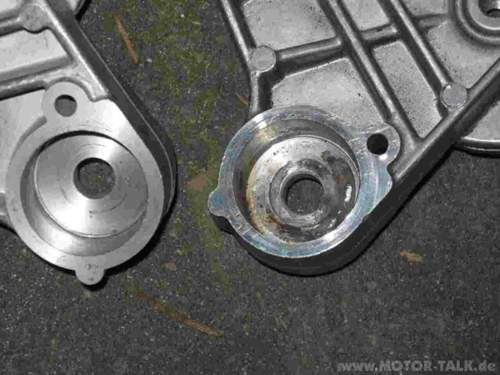

Nachdem ich den Spannarm ausgebaut hatte Konnte ich vom “Lagerzapfen“ auf dem der Spannarm normalerweise festgeschraubt ist, noch einen Dichtungsring abnehmen. Ansonsten sind keine weiteren Teile aufgetaucht.
Dieser Befestigungspunkt muss ja zugleich auch der Drehpunkt für den Spannarm sein - oder?!
Nun ist mir nicht ganz klar, wie sich der Spannarm normalerweise an dem Lagerzapfen abstützen muss, auf dem Umfang oder auf der Stirnfläche des Zapfens, oder gar nur auf der Schraube?
Auf dem Umfang geht mit den vorhandenen Teilen nicht. Der Zapfen hat einen Durchmesser von 27mm, die Bohrung im Spannhebel hat 30mm. Fehlt da noch ein Zwischenring oder presst die Schraube den Spannarm nur gegen die Stirnfläche des Lagerzapfens? Das würde ja aber dazu führen dass das Lager keine Lagerfunktion (Drehpunkt) sondern eine Klemmfunktion hätte. Oder Steht die Schraube aus dem Lagerzapfen im angezogenen Zustand so weit heraus, dass der Spannarm auf der Schraube frei drehen kann? Das würde zwar eine Lagerfunktion bewirken, aber dann würde es mich nicht wundern dass die Schraube bricht. Sie wäre im Betrieb ständig einem pulsierenden axialem Moment ausgesetzt, was zwangsläufig früher oder später zu einem Biegewechselbruch führen wird, vor allem bei einer so windigen Schraube.
Hat mal jemand ein Bild wie der “Lagerzapfen“ für den Spannarm im ausgebauten Zustand aussieht oder einen Tipp wie ich den ausgebaut bekomme? Kann ich den nicht einfach mit einer Zange von Vorne losdrehen und die Schraube die von hinten reingeht mit dem Ringschlüssel gegenhalten? Wenn ich die Schraube von hinten rausdrehen will, muss ich dafür ja noch den halben Motor zerlegen. Man kommt mit dem Ringschlüssel zwar super drauf hat aber leider keinen Platz zum drehen.

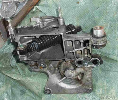

Der Spannarm sitzt auf der Stirn des Lagerbolzens. Der Bolzen ist drehbar wenn ok und damit ist auch die Funktion möglich.
Bilder gibt es hier oder bei dieselschrauber, bei Bedarf auch heute abend von mir.
Wenn Du nicht alles zerlegen möchtest, bleibt nur, etwas an den Bolzen zu schweißen, damit Du die hintere Schraube lösen kannst. Die Schraube selbst kann wegen der großen Unterlegscheibe dann aber nicht entfernt werden.

So, nun hab ich es glaub durchschaut. Heute war ich etwas früher daheim und hatte mehr Licht als gestern Abend.
Hab versucht den Rest der abgebrochenen Schraube aus dem Lagerbolzen zu bekommen. Ausnahmsweise war das Glück mal auf meiner Seite und der Schraubenrest war lose und hat sich mit viel Fummelei und einer ganz feinen Spitzzange greifen und rausdrehen lassen ((-:
Dabei hat sich auch der Lagerbolzen mitgedreht. Zuertst dachte ich, dass die Schraube von hinten nun auch Locker ist. Aber da ist mir das Licht aufgegangen. Der "Lagerzapfen" am Servopumpemhalter, den man von vorne sieht ist nur die Führungshülse für den sich darin sitzenden Lagerbolzen. Dieser Lagerbolzen liegt dann im verschraubten Zustand stirnflächig am Spannhebel an und ist in der "Führungshülse" am Servopumpenhalter drehbar gelagert. Somit ist es ein klar definierter Drehpunkt. Ziemlich blöd das ohne Zeichnung zu erklären ((-:

Spannarme2
Spanner1

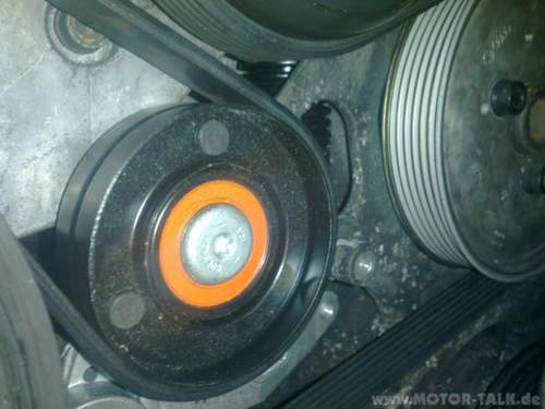

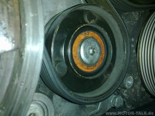

Jetzt fällt mir aber dennoch auf, dass der Keilrippenriemen etwas über den Rand (ca. 2mm) der Spannrolle läuft (in Fahrtrichtung gesehen vorne). Ob das schon immer so war, oder schon seit dem Tausch damals, kann ich leider nicht sagen.
Mann sieht auch, dass die Mittenrille der Spannrolle nicht mittig auf dem Keilrippenriemen "abgedruckt" wird, sondern mehr in Richtung Motor verläuft.
Meine Frage wäre, ist das noch O.K., dass der Riemen etwas über den Rand der Spannrolle läuft, oder
muss ich wieder den Spannarm tauschen? Der letzte ist ca. 60tkm gelaufen.

Der Riemen läuft auch ein wenig über den Rand der Spannrolle hinaus, ist das normal (vertretbar) oder gibt es eine lösung dies zu beheben??? Nicht das ich in einem halben Jahr wieder anfangen muss.
Wäre für eine Hilfreiche Antwort sehr Dankbar.
Grüße edition_one
Das ist bei höheren Laufleistungen wohl als normal anzusehen und stellt, wenn der Rest in ordnung ist, auch keine Probleme dar.

Genau wie auf dem Bild sieht es auch bei mir aus, aber wenn das nicht so gravierend ist, dann soll es so bleiben.
Ich werde ihn dann mal bis ende der Woche wieder zusammenbauen und hoffen das er noch paar Kilometerschen hält
Ich hab nun dieses Wochenende die komplette Spannarm Einheit revidiert und wer glaubt es, der Riemen läuft wieder mittig und der Spannarm hat 0 Spiel.
Ich werde diese Prozeduf alle 240tkm, also bei jedem 2. Zahnriemenwechsel mitmachen, falls ich ihn da noch habe.
