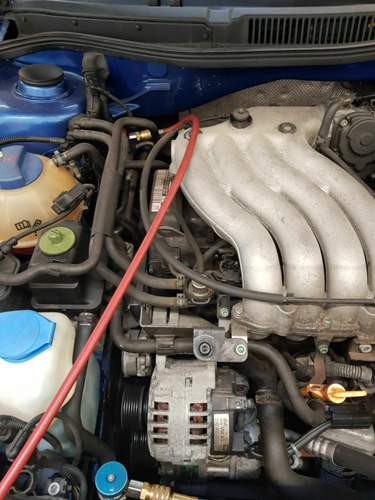

Ich werde morgen dann halt mal ein Bild von der Lima und deren Riemenscheibe machen und hier einstellen

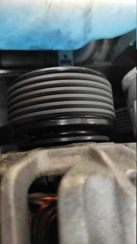

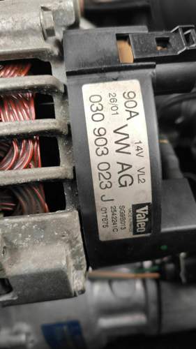

So, jetzt hab ich mal nachgeschaut:
Die LIMA ist ne 90A Valeo ohne Freilauf (kein Deckel auf der Riemenscheibe)
Und natürlich schwingt der Spanner wieder Kräftig mit, also wieder defekt
Typenschild LIMA
Rolle

Wie haben die Werkstätten festgestellt das kein Freilauf verbaut ist?
Ich denke mal, dass man das sieht wenn man die Riemenscheibe bzw. Rolle der LIMA von der Seite anguckt.
Leider kann ich da schlecht ein Foto machen, da mir sonst das Handy in die Tiefen des Motorraumes fallen würde.
Wenn man aber nach der Nummer, die auf der LIMA aufgedruckt ist sucht, findet man nur Valeos ohne Freilauf.
Kann es wirklich sein, dass durch den fehlenden Freilauf jetzt die neuen Spanner immer "gefressen" werden? Mich wundert halt einfach, dass der 1.ca. 71000km gehalten hat und alle anderen viel kürzer...
