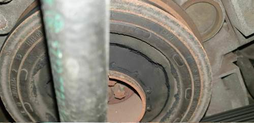

Hab vor den Keilriemen mit Spannrolle zu erneuern.
Vielleicht soll ich gleich den Schwingungstilger mit zu erneuern?

Wo ist der Schwingungstilger kaputt, sehe im Bild keine Risse oder gar ausgebrochenes Gummi.
Gut das Foto is ja jetzt auch nich komplett.
Wer kann denn schon sagen wie lange die so aussieht? Bestimmt nicht erst seit 2 Wochen.
Das gummi wird porös und löst sich auf das ist ja ein Prozess und kommt nicht von jetzt auf gleich.

Gehts jetzt um den kleinen Riss neben "BMW"?
Ich würde damit auf jeden Fall weiterfahren bis die Teile da sind.

Wenn du doch es ernst meinst, dann schau auf's Bild.
Klar, tue ich weiter fahren, bis die Ersatzteile da sind. Klar auch gemütlich.

Der Tilger wiegt ca. 7kg und hat im Fahrbetrieb die Umdrehungen der KW.
Wenn bei der kinetischen Energie der Gummi reisst und der äussere Teil vom Tilger von den Riemen weggerissen wird, dann wandert der unter Umständen Richtung Kühler und produziert Folgeschäden, die vermeidbar wären.

Naja, den kleinen riss beim bmw Logo erkennt man glaube ich nur wenn man zoomt 😉 Also wirst du sicherlich gesucht haben. Auch da es bei dir schon vorkam solltest du das schadensbild ja eigentlich kennen. Es ist ja immer derselbe Grund. Gummi und Metall....
Ich werds bei Gelegenheit mal mit Fotos in den längeren Thread zu dem Thema posten. Das Automatikgetriebe lässt sich super alleine mit einer 14er Langnuss blockieren.
Auto muss aufgebockt werden -> Rampe oder Wagenheber und Absicherung. Dann die vordere und hintere Unterbodenabdeckung runterschrauben. Hinter dem Versteifungsblech auf Höhe Hinterseite Vorderräder ist jetzt ein 4-eckiges Loch, wo man das große Zahnrad sieht. Das Versteifungsblech davor auf einer Seite lösen aber die Schrauben nicht rausdrehen. Jetzt zwischen Zahnrad (zwei Zähne befinden sich dann in der Nuss) und Blech die Langnuss spannen. Bei mir hat eine 14er recht schön gepasst. Dann das Blech gefühlvoll soweit wieder hochdrehen, bis die Nuss nicht mehr aus dem Zahnrad springen kann.
Das Zahnrad kann sich jetzt nicht mehr rühren wenn man vorn an der KW die Schrauben festdreht.
