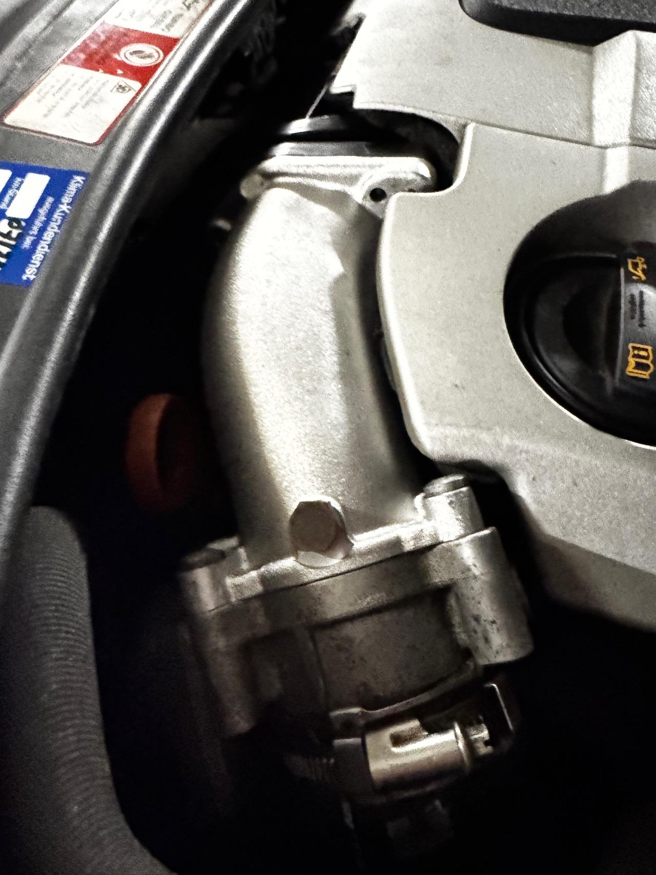

Also ich hab mein Fahrzeug seit heute wieder . Airbag wurde getauscht ( andere Rückruf Nummer ) bei mir wurde das Steuergerät neu geflasht und der Stutzen vom Saugrohr ( siehe Bild ) er läuft merklich ruhiger und für meinen Geschmack auch etwas besser am Gas . Kann natürlich sein da er den Test nicht bestanden hat . Der Stutzen war zu 84% zu … was ich nicht verstehe da ich ausschließlich Langstrecke fahre .. Ich geb die Tage nochmal Rückmeldung ob mir was aufgefallen ist .
