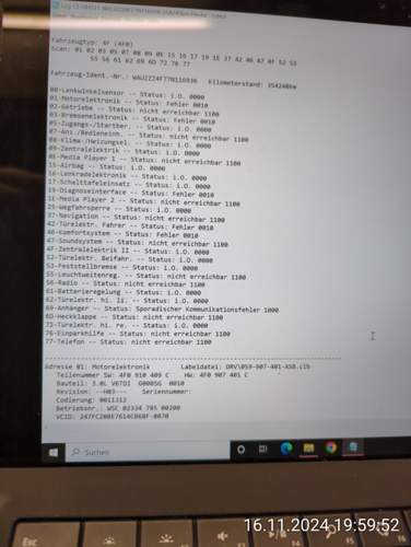

Immer noch zahlreiche Fehler in Steuergeräten werde ich demnächst mal fotografieren.
G28 Sensor Fehler auch noch da. Kann das am Steuergerät liegen oder kann der neue Sensor Schrott sein?

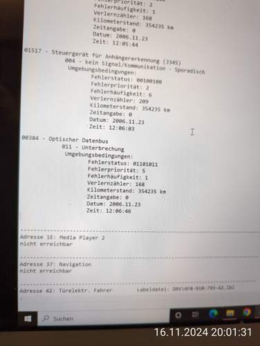

Anbei einmal Fehlerübersicht und dann einen Datenbus-Fehler. Kann dieser die ganzen anderen Fehler verursachen? LG extreamspecial
