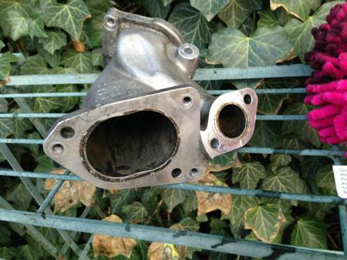

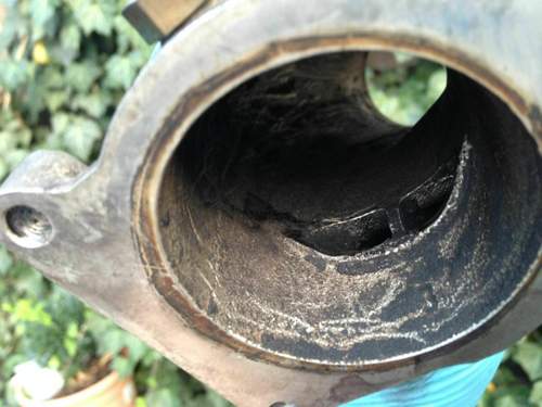

@Strich82 schrieb am 18. Dezember 2024 um 21:15:10 Uhr:
Mein A6 fährt ohne Probleme mit dem Fehler "AGR Durchsatz zu klein". Ansaugtrakt wurde gereinigt,
Wurde die AGR-Einströmöffnung denn auch gereinigt? Ich habe mal zwei Bilder angehängt, einmal das Mischrohr als Ganzes und einmal diese Einströmer, die irgendwann bei jedem zugesotten sind.
Dieses Mischrohr steht jedenfalls bei Audi auf Lister der zu reinigenden Teile. Ein US-Bad kann da sehr effektiv sein.
Mischrohr für AGR-Zustrom
Einströmöffnungen
Ja den kleinen Abgang des Stutzens habe ich auch penibel gereinigt in der Hoffnung das es das schon ist...soll ja gerade beim VFL häufige Ursache für den Fehler sein. War es aber leider nicht, wäre ja zu einfach gewesen...das Stahlflexrohr was von da zum AGR-Ventil führt habe ich auch erneuert.
