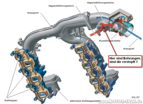

Wie sieht es mit Software/Leistungssteigerung bei euch aus? fahren doch sicher einige... die müsste ja in der Regel mit runterfliegen beim Update....oder gabs bei jemanden in der Hinsicht ein Hinweis der Werkstatt bzw. Probleme beim flashen? Und was wechselt Audi noch mit? den Gussstutzen an der Drosselklappe oder was genau?
Vermutlich ist hier das Mischrohr hinter der Drosselklappe gemeint.
Bessere Beimischung der AGR...

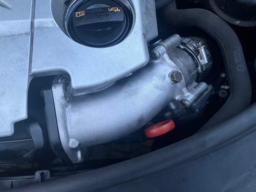

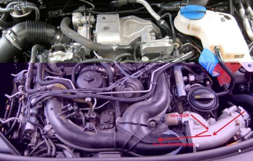

ja, das denke ich auch, siehe Bilder. ich würde aber auch die Drosselklappe und die Saugrohrklappen (Drallklappen) reinigen, also nicht nur das Mischrohr (AGR-Bypass).

Hab gerade nachgeschaut, genau sowie beschrieben auf Deinem 2. Foto. Das Teil ist neu.

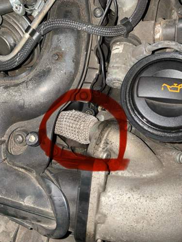

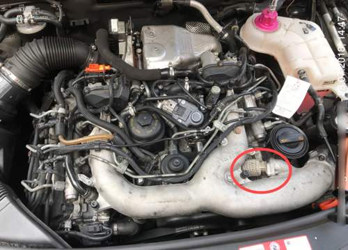

Siehst du, wenn du die Motorabdeckung anhebst. Habe ich mal markiert das Teil.
Das was Du markiert hast, scheint noch das Alte zu sein, somnst würde das Geflecht neuer aussehen wie meins. Warum ?
Meins ist natürlich noch das alte. Wurde ja bislang nichts gemacht dran. 🙂
Wollte nur einen Hinweis geben wo die Neuerung, falls vorhanden, zu finden wäre, weil man das auf deinem Bild nicht sehen konnte. Denke das Teil wollte @A4TDI-Fahrer nämlich sehen. 🙂
Interessant ist hier halt, ob da was geändert wurde (verändertes Teil) oder ob das einfach nur erneuert bzw. gereinigt wurde. Das müsste man ja sehen können.
Edit: Habs glaube ich falsch verstanden, du meintest wohl, dass deins noch immer das alte ist. Sorry. 😁 🙄
Eventuell haben DIE es doch nur gereinigt.. damit es mit dem AGR keine Probleme gibt.
Das Rohr verkokt bzw. die Zuführung von der Abgasrückführung.
ja, das Rohr verkokt, ich habe schon Bilder gesehen da war es komplett dicht.
Das sind bisher alles Bilder vom VFL, beim FL ab Herbst 2008 war das Saugrohr aus Metall, aber der AGR-Anschluss war der gleiche.
