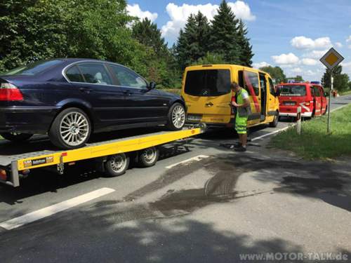

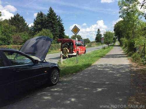

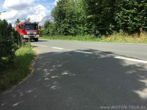

Und wie das mit dem Thermostat endet kann ich dir gerne zeigen, ist mir nämlich am Samstag passiert, neues Thermostat und trotzdem gehangen 😉
