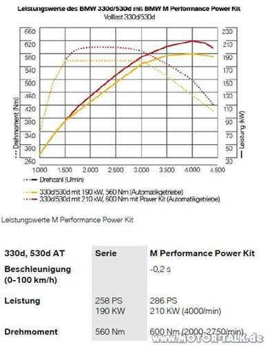

Für den 30xd habe ich auch noch keine Info bekommen...
Mein :) vermutet aber, dass es daran liegt da der xdrive noch nicht verfügbar war/ist.
Anbei auf jeden Fall das Diagramm für den 30d - vielleicht kann man aufgrund der Leistungskurve weiter philosophieren ... wobei ich mir dann langsam um mikenr1 Nerven Sorgen mache :p
