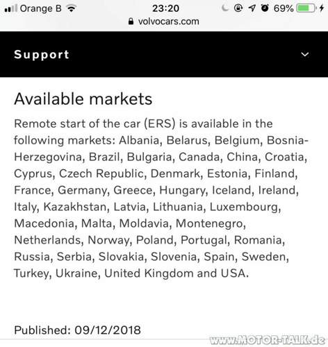

Mit der Volvo-on-Call App kann man den Motor ja starten - zum abkühlen oder aufwärmen. Braucht man dann eigentlich noch eine Standheizung?
Kann man mit der App auch die Sitzheizung ansteuern?
@MarvinHC schrieb am 12. Januar 2019 um 23:08:01 Uhr:
Und noch eine Frage....
Das ferne Starten des Motors (ERS) ist in unseren Breitengraden leider verboten und wird nicht funktionieren...
@phinel schrieb am 12. Januar 2019 um 23:10:28 Uhr:
Hier steht es sei in Deutschland als auch Belgien (wo ich lebe) möglich.
Db4f5a76-011f-4c1b-9ce0-2b212349fe6e
Sicher ,dass sich das auf die Fernstart Funktion bezieht und nicht auf die VOC Funktion an sich ?
In Deutschland und Österreich geht ERS definitiv nicht.
In diesem Forum gab es schon ellenlange Diskussionen darüber (damals beim V70), da wollte es ein User aus Österreich sogar einklagen und das Fahrzeug deswegen rückabwickeln.
Also bitte keine Hoffnungen machen...
ERS ist verbaut wird aber Softwareseitig direkt unterbunden, weil verboten. Dürfte in Belgien auch so sein.
