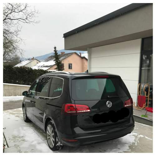

Auto heute übernommen
Für das was es können muss ist es ein klasse Auto
Ist für viele sicher eine Hassliebe , aber den Zweck für eine fünfköpfige Familie erfüllt der Sharan sehr gut
Optisch finde ich ihn mittlerweile ganz gut , man gewöhnt sich mit der Dauer der Beschäftigung
Wichtig für mich auf jeden Fall große Räder . Bin froh auch im Winter die 18" genommen zu haben . Sportfahrwerk dazu und der Wagen sieht flott aus .
Daneben stand ein ebenfalls schwarzer mit normalem Fahrwerk und 16" - sieht wie ein anderes Auto aus - aber ich weiß , da habe ich sicher spezielle Ansichten
Bin auch nach den ersten 150km mit dem Fahrkomfort/-verhalten zufrieden.
