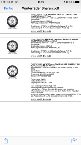

Jetzt gibts noch eine Frage zu klären - welche winterfelgen habt ihr ?
Sollten mind 17" sein , besser 18"
Hab jetzt Angebot für Brock B32 18" mit Conti um 1500,-
Oder halt die gängigen vw 17" Felgen
Gibts einen Sharan-Felgenthread den ich übersehen hab ?
Img-5489

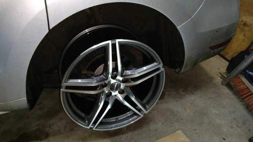

Leider kann man das Angebot nicht mehr aufrufen. Kontrolliere unbedingt die Traglasten. Auch bei unserem Sharan hat wohl ein Reifenhändler nach Fahrzeugtyp Räder raus gesucht und ich habe nach Kauf festgestellt, dass die gar nicht hätten gefahren werden dürfen, da als 7-Sitzer mit AHK die Hinterachslast auf 1405kg steigt. Also vorsorglich kontrollieren.

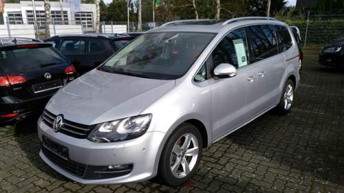

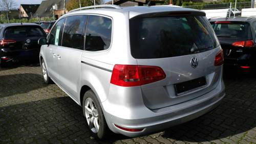

Ich habe original 17" Felgen, auf die ich nun Winterreifen gezogen habe, die ich gar nicht so hässlich finde, auch wenn nicht optimal. Das Einfachste wären VW Toulon Felgen in 18", die bereits in dem COC stehen dürften.
Ich habe mich für den Sommer für Borbet XRT entschieden.

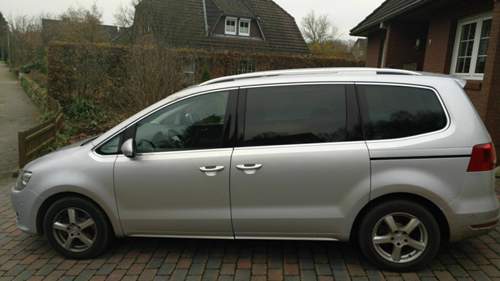

17" ist auch das Minimum, was ich auf dem Sharan fahren würde, jedoch für den Winter finde ich es ausreichend - ist nun einmal eine Familienkutsche.
Anbei ein Foto unseres mit den nicht geeigneten 16" Felgen.
