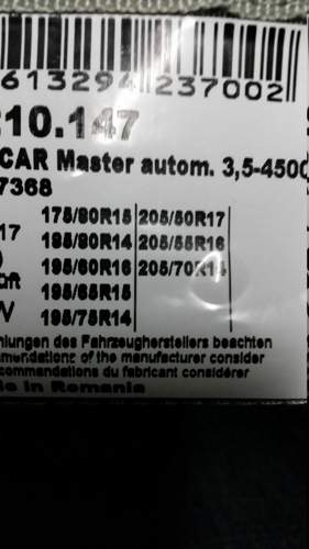

(jetzt wärs nur noch toll, wenn man den Scout auch mit 195/65R15 fahren dürfte - dann bräuchte ich nicht mal neue Schneeketten...)
Hallo
Deine Schneeketten passen auch auf die Dimension 205/55R16 oder 205/50R17, diese beiden Dimensionen sind beim Scout für Schneeketten freigegeben.
Ich fahre auf meinem Scout die Dimension 205/55R16.
Gruss Martin
PS. Auf dem Bild die Dimensionenangaben von meinen Schneeketten
20150319-190839
Das ist mir leider nicht vergönnt. 🙁
Schneekette-ottinger-010803-dscn9502-1024
@_RGTech schrieb am 19. März 2015 um 19:22:55 Uhr:
Wenn ich in deiner Situation währe, ich würde zuerst die vorhanden Schneeketten als "Trockenübung" versuchen aufzuziehen, um zu sehen ob die wirklich nicht passen, einen Versuch währe mir das wert.
Gruss Martin
