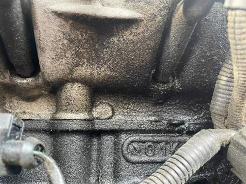

An sich hätte ich das Auto gleich mitgenommen, jedoch hat mich der ölfeuchte Motor (einseitig) etwas zweifeln lassen. (siehe Bilder)
Laut ChatGPT kommen folgende Fehler in Frage, bei neuer Ventildeckeldichtung:
1. Undichter oder loser Öleinfülldeckel
2. Ölaustritt aus der Kurbelgehäuseentlüftung
3. Unsauber montierte oder verzogene Ventildeckeldichtung
4. Ölnebel aus der Ansaugung / Turbosystem
Wie seht ihr das? Und wie schätzt ihr den Rost ein?

Motor ölfeucht
Nahaufnahme Motor

Das bisschen "Schwitzen" von Öl finde ich vollkommen normal für ein 23 Jahre altes Auto. Ich würde das unmittelbar vor dem Tüv mit ordentlich Bremsenreiniger wegmachen und fertig.

Als Öl wurde wohl immer 5w30 verwendet. Könnte das auch ein Grund für das Schwitzen sein bzw. ließe sich das durch ein dickeres Öl 5w-40 oder 10w-40 vermeiden?

wieso ist denn keine Motorabdeckung drauf?

die Motorabdeckung ist ab, weil ich sie abgenommen habe.
