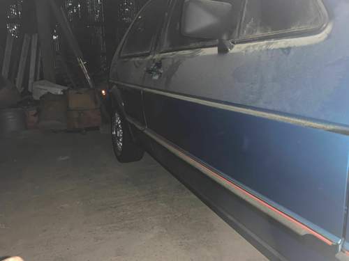

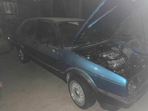

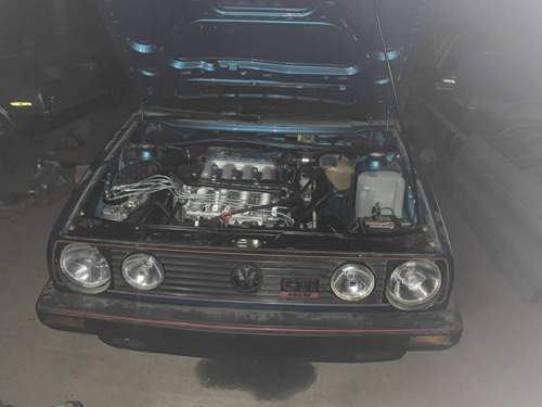

Haben uns (Ein Kollege und ich) auch so ein Vergewaltigungsopfer zurückgebaut mit nur 2 Vorbesitzer 3Jahre gebraucht und sogar eine Komplett rostfreie 1986er Rabbit-Karosse hernehmen und neu in Ori-Farbe lackieren müssen (Die originale war nicht mehr zu retten, Schiebedach wurde versucht reinzuschneiden und sonst halt komplett fertig, stand 10 jahre draussen 🙁 ). Unterboden eisgestrahlt. Achsen Vo Hi komplett neu. Jede Schraube gestrahlt und verzinkt. Motor komplett neu überholt.
Aber is halt jetzt wieder ein Originaler 16V KR in Türkis-Metallic mit Quasi 0km und Österreichischer Erstauslieferung.
Die Arbeit hat sich auf jeden Fall gelohnt.

Hier die Fotos vom KR ... ist jetzt ne weile gestanden und deswegen verstaubt.
Er ist noch(wieder) in Arbeit da wir Probleme mit der Elektrik haben 🙁
Sorry, mein Fehler, die Farbe ist nicht Türkis Metallic 🙂

Liegen für die Motor-Überholung Rechnungen/Dokumentation vor? Was wurde gemacht? Wurde der wirklich komplett mit Übermaßkolben, neuen Ölspritzdüsen, Einspritzdüsen etc. gemacht oder halt nur das nötigste, dass er äusserlich wieder neu ausschaut? Funktioniert der Mengenteiler noch? Die mögen gar keine langen Standzeiten mit altem Sprit drin. Harzt dann zu. Läuft der Motor überhaupt? Ich frag nur, weil Du von "Elektronik-Problemen" sprichst...Das ist so ein Standard-Spruch bei den K-Jet-Motoren...Da kann alles mögliche im Arsch sein udn dann wirds echt unangenehm teuer...
Nun zurück zu UNSEREM KR:
Ja, es wurde der komplette Motor gemacht mit neuer Kurbelwelle und Lager, Pleuel und Pleuellager, Block augebohrt auf Übermaß, Übermaßkolben, Kolbenringe, Ölpumpe, Ölspritzdüsen, Zylinderkopf mit Ventilen und Nockenwellen,...usw. ESDs und Leitungen sind auch neu
Ja, er läuft, Mengenteiler i.o. und dicht.
Das Problem mit dem verharzen hatten wir am Anfang.
Wir lassen jetzt jedes Mal den Sprit wieder ab falls er länger nicht gestartet wird. Sind immer 5l Frischer 98er den er bekommt für kleinere Bewegungsfahrten.
Die Elektrikprobleme liegen nur an der Lichtanlage, Masseprobleme, ...
Um die Kümmern wir uns gerade.
