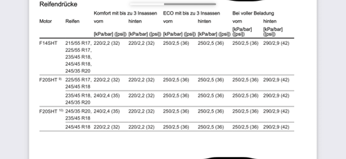

Zur Frage von 18“-Felgen für Sommer macht es einerseits tatsächlich keinen Sinn solche auf Winter zu beschränken. Selbst ohne COC kann man der Betriebsanleitung entnehmen, dass beim F20SHT auch 18“ vorgesehen ist.

Bild #211494626
Danke @Omegabesitzer
ich meine, ein Hersteller kann doch die Verwendung von Felgen nicht auf ein Reifentyp beschränken. Die Grundlage sind doch technische Daten von Reifen und Felgen / Freigängigkeit. Da wäre ja der Willkür Tür und Tor geöffnet.
