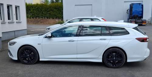

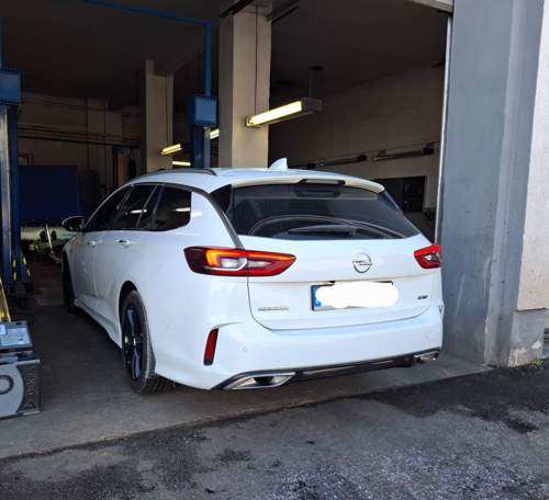

Keksemann zur schwenkbaren AHK.
Mein Sohn hatte sich unlängst einen Insi Caravan
GSI Bi Turbo geholt.
In seiner Zulassung stand die AHK mit ihren Daten schon drinn,aber Es war keine AHK verbaut !
Nach Recherchen auch bei Opel ist Limo und Caravan beim Insi B bzgl der AHK identisch,
Bei Der jeweiligen Karosserie variante,
Obwohl Es unterschiedliche Teilenummern dafür gibt.
In der originalen Anleitung der AHK (es gibt nur eine),
sind auch slle Teilenummern der schwenkbaren AHK aufgeführt.
Ergo hat mein Sohn eine gebrauchte AHK für ca 170 E bei einem Verwerter geschossen und angebaut.
Da die Daten schon in der Zulassung stehen,
erübrigt sich eine evtl Abnahme bzw Probleme bei der HU!
