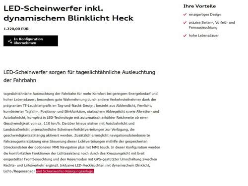

Zu LED: RIchtig, bei den LED ist die Scheinwerferreinigungsanlage dabei, bei dem Mini-Xenon muss sie für 280 € dazu gekauft werden - siehe Foto aus dem Konfigurator anbei.

Es ist halt eine gesetzliche Forderung, dass ein Scheinwerfer, der einen Lichtstrom von > 2.000 Lumen liefert, zwingend eine Scheinwerfer-Reinigungsanlage aufweisen muss. Da diese SRA bei allen TTRS z.B. (dort ist LED serienmäßig) fehlt, gehe ich davon aus, dass der Lichtstrom unter 2.000 Lux (oder Lumen) ausfällt.

Die Zeiten sind leider vorbei.
Der im TT 8S verbaute Xenonscheinwerfer hat nur noch einen 25W D5S Brenner mit <2000Lux und daher ist die SRA auch nicht mehr Serie bei Xenon.
Im 8J war es noch ein 35W Brenner mit 3000Lux und SRA.
So wirklich gutes Licht und eine gute Ausleuchtung gibt es nur noch mit Matrix LED.

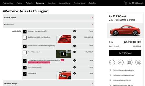

Ich steh gerade auf dem Schlauch.
Warum FEHLT die SRA beim TTRS?
Laut konfigurator hat der SERIENMÄßIG LED und auch serienmäßig SRA.
Hätte der TTRS keine SRA würde das ja heißen, er hat schlechteres Licht als die "normalen" TTs. Denn DIE haben alle die SRA bei LED automatisch dabei...

kein TTRS hat eine SRA.
Somit haben die LED-Scheinwerfer (egal, ob Matrix oder nicht) auch einen Lichtstrom von < 2.000 lm
Ich denke, bei den anderen TTs wird halt das querschnittliche Bauteil (der Front-Stoßfänger) verbaut, das bei TT und TTS zum Einsatz kommt.
Der RS hat ja einen anderen Stoßfänger und benötigt halt die SRA und somit auch die Ausschnitte nicht, da er nicht mit Xenon-Licht angeboten wird.
