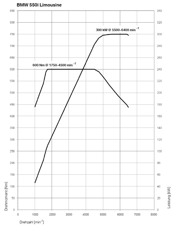

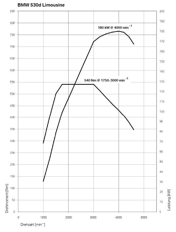

Die Diagramme vom A6 hab ich nur in nicht-elektronischer Form vorliegen, zum Konzeptvergleich mal BMW:
530d
http://www.bimmertoday.de/.../drehmomentdiagramm-530d.jpg
gegen 550 i
http://www.bimmertoday.de/.../drehmomentdiagramm-550i.jpg
Bei 1000/min hat der Benziner mehr als 50 % mehr Leistung UND Drehmoment (logisch, da identische Drehzahl).... Und die merkt man beim Anhängerbetrieb ganz besonders schmerzlich.
WIe man das Diagramm liest sollte ja klar sein....
