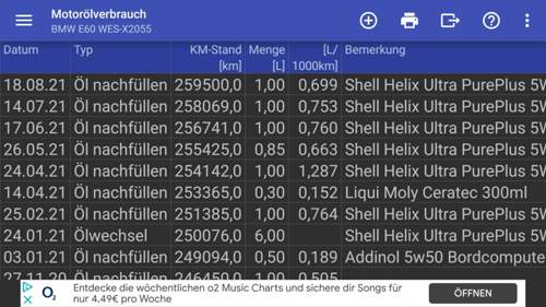

Mei er hat gerade mal wieder 1 Liter Öl nachfüllen verlangt....
Habe nicht einmal 1500 Kilometer mit 1 Liter Öl geschaft..
Gruß Dirk
