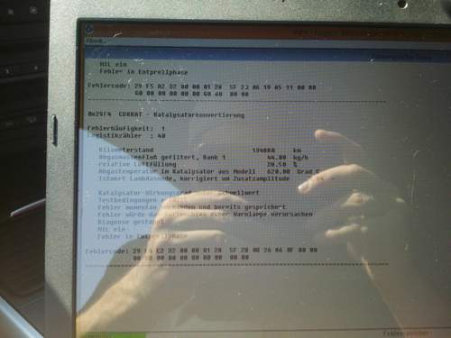

Im FS sind folgende Fehler abgelegt:
DME: Katalysatorkonvertierung (Fehlercode: 29F4)
DME: Katalysatorkonvertierung 2 (Fehlercode: 29F5)
Laut Abschätzungen vom 🙂 wären laut Fehlercode jetz die beiden Kats defekt, jedoch bin ich noch im Oktober ohne Probleme durch die AU gekommen. 😕

Meine Fragen zu diesem Problem wären nun, welche Ursachen dieser im FS abgelegte Fehler haben könnte wodurch die Mil immer aufleuchtet und welche Messmöglichkeiten oder Versuchsmöglichkeiten es gäbe um das Problem eingrenzen zu können?
Bzw. zu belegen, das die beiden Kats tatsächlich defekt sind oder nicht. Die 2 Kats zu tauschen ist ja auch nicht gerade eine billige Angelegenheit...

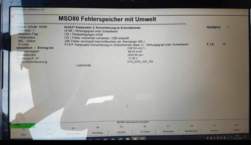

Ich habe alle Injektoren neu.
Bei mir kommt immer der Fehler:
0x2A27 Katalysator 2 Konvertierung im Schichtladebetrieb Wirkungsgrad unter schwellwert.
Ausgelesen mit Inpa
Es kann kein anderer das mit dem Daten in der DME/DDE
Gruß Dirk

Also ich habe über mein Android Radio die Möglichkeit, mir immer sofort die Fehler an zeigen zu lassen, so lösche ich diese immer sofort damit der Schichtladebetrieb funktioniert, denn löscht man es nicht geht der Schichtladebetrieb nicht mehr.
Wenn der Fehler nie gelöscht wird, läuft intern ein Zähler das heißt der zäht den Fehler ca. 4-6 mal dann geht erst die MKL an.
Gruß Dirk
