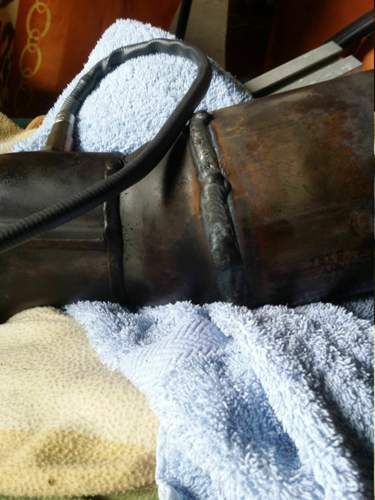

Im Anhang meine Kat Reparatur - N62B48.
Kat Bank1 war aufgrund eines Produktionfehlers ( Schweißnaht nicht mittig verlaufend / versetzt ) komplett ringsum gerissen.
Symptome : 1) Zündunterbrechungen bessonders im Warmen Zustand 2) Verschlucken beim Anfahren auf die ersten 1-2 meter bis die DME entgegen regelt. Verbrauch war +- OK. St.Tropez Fahrt hin zurück vollbeladen 2800km - 12.3L
Kat wurde zugeschweißt und wieder eingebaut. Die zwei neue Kats hab ich dementsprechend zurückgeschickt , 1 neuer Kat kostet 900€...
Die 29f4 / 29f5" Fehler hab ich immer noch wie auch vor 5 Jahren schon... seis drum
