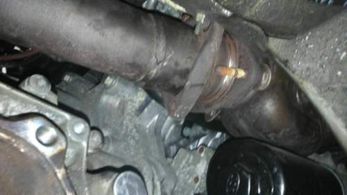

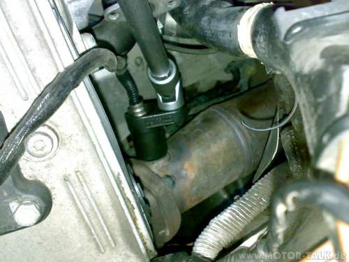

@DevilsMenace schrieb am 27. Oktober 2017 um 15:49:04 Uhr:
Kann mir jemand beschreiben wie ich am einfachsten die Hosenrohre lösen kann um die Anlage raus zu nehmen?
ist kein Problem nur ein bisschen Gefummel 😉 Lambda rausmachen dann gehts einfacher, die Flansche sind am Krümmer mit den Stehbolzen verschraubt siehe Bilder, Ratsche,Gelenk & ein paar Verlängerungen reichen dafür. Am besten gleich neue Kupfermuttern besorgen. Die Stehbolzen mit dem kleinen Blech dran gibts beim freundlichen falls die kaputt sind😉
ps: bevor dur die org. Hosenrohre rauswirfst schweiss lieber einfach andere Kats ein, ich hab zwar auch komplett gewechselt aber nur weil ich sie günstig bekommen habe. 4h kannst auf jeden Fall einplanen.
Einschweissen ist da einfacher & schneller
Dsc-0149
Dsc-0150
Wie komme ich an die Stellen am besten ran? Eher von oben oder von unten, und sollte ich da evtl was rausbauen um mehr Platz zu haben?
Antriebswellen beiseite legen & die Hitzbleche über dem Flansch abbauen dann gehts, rankommen mußt ausprobieren wie dick die Hände sind 😉 die beiden unteren Bolzen gehn gut von unten, an Lambda & den oberen Bolzen dann den Ausgleichbehälter zur Seite legen & von oben versuchen (Bild)
sieht man aber auch alles wenn man unterm Auto steht😉
weiss nicht wieviel Platz im A8 ist die Bilder sind vom 4b da ist tendeziell weniger...
