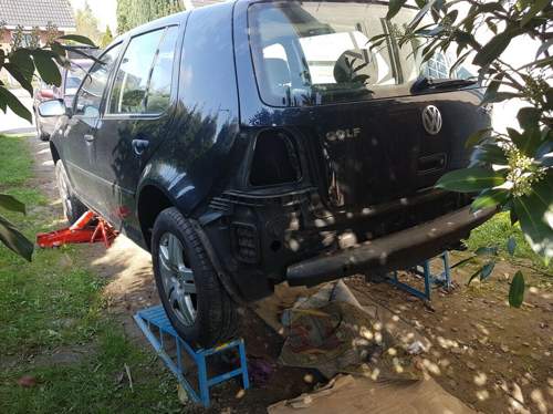

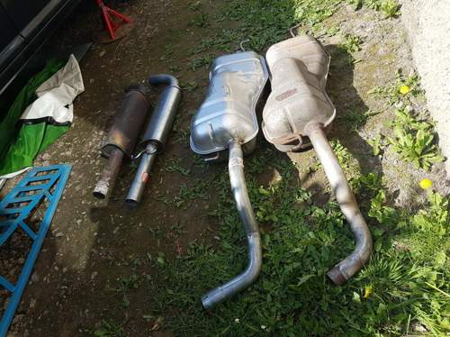

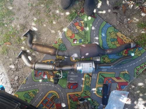

Ich habe bei meinem 2.0 AZJ neulich komplett selber ausgetauscht.
Für rund 450€.
Kat von Ernst (230€), Mittelschaldämpfer(60€) und Endschalldämpfer (160€) von Bosal.
Braucht man nicht mal Hebebühne, habs aufm Parkplatz mit Auffahrrampen gemacht.
Erst Hinterreifen aufgefahren dann beim Katwechsel Vorderreifen aufgefahren (siehe auch Fotos).
Es ist etwas mühselig und erfordert Geduld und Nerv ;-) aber möglich und spart enorm an Montagekosten.
Eine. 2. Person wäre hilfreich aber geht auch alleine.
Allerdings musste ich beim ESD hintere Stoßstange und Rücklichter abmontieren.
