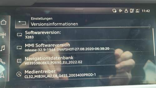

Kann jemand die Angabe P0680 und P0700 deuten? Ich vermute, dass damit die Europa-Pakete unterschieden werden, wobei die weitere Angabe JJJJ.MM das letzte geladene OTA-Update bezeichnet.
Mit P0680 habe ich bereits ein OTA-Update auf 2022.01.
Was passiert, wenn ich doch auf die Version P0700 update? Sicherlich kein aktueller Stand, da aktueller als 2022.01 kann ich mir nicht vorstellen.
Ein erneuter Versuch, das neue Update zu ziehen, wird immer noch dauernd wegen "Netzwerkproblem" unterbrochen - frustrierend!
Komisch, dass du es nicht runterladen kannst. Bei mir ging es eben ohne Probleme.
Die Angabe P0XXX erhöhte sich bei meinen OTA Updates immer um 10, denke mal, dass ist irgendeine "Versionsnummer" oder "Releasenummer" oder wie auch immer man das bezeichnen will. P0700 ist also entsprechend neuer als P0680.
Beim letzten großen Offline Update hatte ich im Auto bereits die 2021.09 und das Update hatte 2021.03. Das Update wurde aber ohne Probleme installiert und die 2021.09 wurde auch danach weiterhin angezeigt. Es wird also komplett Europa auf die neue Version gebracht mit Ausnahme der Gebiete, die schon durch OTA aktueller sind.

Heute habe ich in neues OTA-Update auf 2022.02 erhalten. Bin andererseits am Verzweifeln, da mein neues Europa-Karten-Update einfach nicht klappen will. Mehrfacher Download, entpacken, auf Stick (64GB) laden usw. Nach ca. 10 min. wird die Installation abgebrochen. Nun habe ich extra einen neuen 32 GB Stick (32 GB von Audi empfohlen) geordert, aber noch nicht da. Werde weiter berichten...
