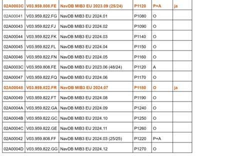

Überraschenderweise wurden jetzt schon die Karten für Europa in der Version 2025 auf myAudi reingestellt.
Heruntergeladen wird die Datei 02A00042, welche laut meinem Screenshot aus ErWin die Version P1220 bzw. 2024.03 enthält (vorletzte Zeile). Geschrieben wurden die Daten in der ZIP-Datei am 13.05.2024.
Diese hätte eigentlich erst in KW25/2025 veröffentlich werden sollen...
Screenshot-2024-08-14
Habe das Update soeben installiert. Die Daten sind nicht wie in ErWin angegeben, sondern P1230 und Datenstand 2023.12
