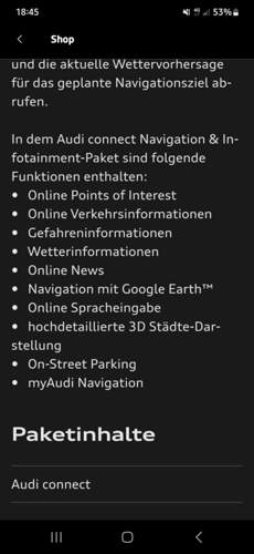

Mal eine blöde Frage: habt ihr alle schon das Online-Update 08/2024 bekommen? Mein Stand ist nämlich noch 07/2024...gibt doch eigentlich jeden Monat ein Update, oder? Bin allerdings auch nicht so viel und maximal 25 km am Stück gefahren...
VG
Thommi
Ja 2024-08
So, mal ein kurzes Feedback zu meinem Problem, das sich das Kartenmaterial 2024/2025 von der myaudi Seite nicht installieren lies und er sich seit August auch keine Online Updates mehr gezogen hat: hatte gestern deswegen einen Termin beim Freundlichen - MMI wurde lt. Anweisung v. Audi zurückgesetzt und schwupps hat er sich sofort online die Navidaten 09.2024 gezogen. Habe dann gerade mal versucht die Europa-Version 24/25 zu installieren - und es hat geklappt! Also wahrscheinlich irgendein Bug im MMI, der durch zurücksetzen behoben werden konnte. Als Versionsinfo habe ich noch immer 09.2024 stehen, was die Aussage von einigen hier im Forum bestätigt, das wirklich nur die veralteten Daten überschrieben werden und das aktuellere (online-) Kartenmaterial unangetastet bleibt. Hoffe, er aktualisiert jetzt auch weiterhin online...werde ich ja nächsten Monat sehen😉
VG
Thommi
P.S.: kleiner Nachtrag: die anschließende Neueinrichtung als Hauptnutzer und allen anderen Einstellungen hat mich mal locker eine Stunde meines befristeten Daseins gekostet...was'n Scheiß😁 Und bei der Eingabe des Codes von der kleinen Connect-Karte gab es natürlich auch mal wieder Serverproblem...nicht erreichbar!
