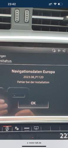

Was mir noch aufgefallen ist, ist der Fakt, das Du versuchst die Navikarten P1120 2023_06 zu installieren (siehe Screenshot von Deinem Fehler). Wie soll das den gehen, wenn Du schon die P1180 2024_07 drauf hast?
Man sollte doch mal genauer aufs MMI schauen.
@Milfrider: das ist doch lediglich der Stand von der Online-Aktualisierung, welche er wärend d. Fahrt und nur für den Bereich macht, in dem man sich aufhält! 🙄 Wir reden hier von Update für Gesamt-Europa! Und da sollte er, wie bisher, alle anderen Länder aktualisieren bis auf die Partitionen, welche, bedingt durch das Online-Update, einen neueren Stand haben. By the way: Softwarestand des MMI habe ich im übrigen gesagt/gemeint...
@Warcry: Mj. 2023 - kein SD-Karten Slot mehr! Und bislang hat's mit dem USB-C Stick gefunzt 😉

@Milfrider schrieb am 23. Juli 2024 um 21:12:35 Uhr:
Hä, ich verstehe gerade nicht ganz was Du meinst. Du hast doch denselben Datenstand wie der Vorposter P1180 2024_07. Das ist auch der aktuelle Stand, der mir vor 2 Wochen online zum Download angeboten worden ist beim MIB3.
Was willst du denn haben?
Ich drängel mich da mal rein - Das wird beim mib3 identisch zum mib2p sein:
1) es wird immer die höchste Versionsnummer der Einzelkarten angezeigt, I.d.R also die Heimatregion, weil
2) das Online Update NUR Updates für die Region (zeitverzögert) einspielt, in der man sich befindet
Umgekehrt: wenn du keine USB/SD Updates machst, kann es vorkommen, dass du beispielsweise mit Karten vom Auslieferstand durch Süddeutchland Ost fährst, das Navi aber für Deutschland nord den aktuellsten vorhält, und dessen Version als Hauptversion angezeigt bekommst…
Kannste prüfen: die Einzelversionen werden eine Seite später angezeigt…
Problem beim onlineupdate ist der zeitversatz, ich hab beispielsweise am Ende meines Urlaubs ein Update eingespielt bekommen… manuell anstoßen geht leider nicht 🙁
Die Einzelversionen kannst Du beim MIB3 nicht mehr einfach so prüfen; gibt keine nächste Seite mehr im Menü!

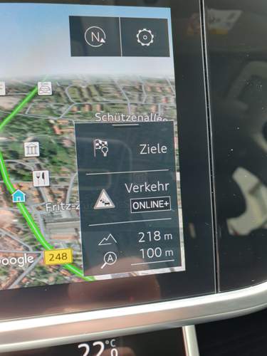

Beim MIB3 geht er nur bei aktiver Navigation auf "Online"...wenn ich nur die Karte auf d. Display habe ist "online" nicht aktiv...zumindest ist es hellgrau...aber bei aktiver Navigation ist er sofort da!
@Free_Thommy schrieb am 25. Juli 2024 um 11:08:39 Uhr:
Nö, hat bei mir nichts mit der Navigation zu tun.
Wie gesagt, der neue Q3 hatte auch keine Navigation beim Einsteigen laufen und war sofort online.
Sind die gesendeten Ziele bei Dir sofort da? Wie von @apeter2 geschrieben ist das die nächste Pain, dass diese oft erst nach 30 Minuten oder auch gar nicht da sind, selten aber auch auch sofort.
Die online-Verbindung der Verkehrsdaten ist bei mir abhängig (sofern der Server ansprechbar ist), wo ich stehe.
Heißt - Mobilfunkempfang gut/Server verfügbar = online-Verkehr ca. 1 min nach Motorstart; wenn diese Voraussetzungen nicht gegeben sind (Tiefgarage), kann es auch mal länger dauern. Aber, vollkommen unabhängig, ob aktive Zielführung oder Nutzung ohne.
Ziele/Routen von der App komplett unterschiedlich, reicht von Sofortverfügbarkeit bei Navi-Start über Zeitverzögerung (teils deutlich) bis hin zu "nie erhalten".
Muster ist dabei nicht erkennbar.
@ Herr der vier Ringe: online ist sofort verfügbar! Aber wenn ich dann da drauf drücke kommt der im Anhang befindliche Hinweis...vllt. verstehe ich das auch nur falsch 😉
