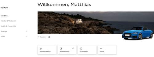

Hab es gefunden, ich bin doch so ein Honk, ich muss es auf ein Stick laden, entpacken und aufspielen, zum Glück habe ich von so etwas gar keine Ahnung und zahle schön jeden Monat 17,99€ und wundere mich, dass nichts Passiert.

Wie Recht du hast, habe mir gerade den Link auf meine Mail Adresse senden lassen, wie geht es dann weiter? Nutze das Internet nur über Handy, ist ein Laptop dafür Notwendig?
Doofe Frage: wie bekommst eine Karte oder Stick ans Handy?
Mit einem Adapterstecker!
Du mußt nochmal umdenken 🙂 Internet findet in dem Fall nicht am Smartphone, sondern tatsächlich am PC statt. Da melde Dich mal bei myAudi an und dann sieht das ganz anders aus. HIER
EDIT: Sehe gerade..ich war zu langsam 🙁
Audi
Du kannst auch einer PErson des VErtrauen Deinen MyAudi Login geben. Der kann das für Dich downloaden auf den Stick. Danach änderst Du einfach das Passwort bei MYAudi wieder.

Hey,
Ja, es ist schon ein PC oder NB notwendig....zip. Datei runterladen und entpacken - dann auf USB-Stick übertragen und im Fahrzeug installieren!
Ich danke euch, versuche es am PC, aber es bricht immer mal wieder ab. Hab jetzt noch 1h und 6min. 1,9 von 30GB.
Wieder abgebrochen! Ich bekomme das nicht hin.
Der Audi Server ist grottenschlecht udn eine Katastrophe. Du mußt Geduld haben.
Ich bekomme es einfach nicht gebacken!
So habe jetzt die daten auf den Laptop gezogen und entpackt, dann auf ein 64GB Stick geladen, morgen versuche ich dann, die Daten ins Fahrzeug zu bekommen. Besten Dank @ all.
