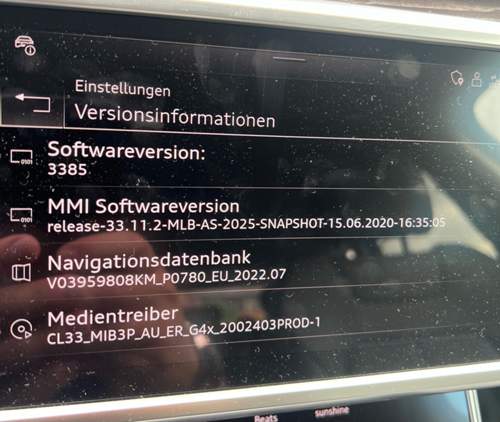

Habe seit heute die P780 07.2022.

Ich hab heut mal 23 GB via USB C Stick rein gejagt. Die Autobahn ist leider noch immer nicht aktuell :-(
Laut Navi hab ich nun 2021.09_P0700.
Seltsam nur, dass der Download im Netz 2022/2023 heißt und im Navi nur 2021 drauf ist….

@MaPsche84 schrieb am 22. Juli 2022 um 20:30:40 Uhr:
Wie heist denn deine Datei die du runtergeladen hast .
Ich habe vir kurzen runtergeladen und meins heist P0570 nach der Installation im Auto
02A00024.zip :-))
.jpg
@MaPsche84 schrieb am 22. Juli 2022 um 20:38:43 Uhr:
02A00024.zip :-))
Habe eben geschaut mir wird die angeboten zum runtergeladen 0260002A.zip
Das ist nach der Installation 0570
Liegt vielleicht an der verschiedenen Fahrzeugen oder
Ich hab nen A6 Avant vom Februar 2021…
Ich auch aber von 2019 ein 40TDI
