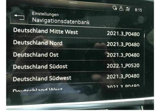

ich habe aktuell Kartenmaterial von 2018.3. Dieses war beim Kauf aufgespielt. Mir ist in den letzten Wochen aufgefallen, dass teilweise noch neue Autobahnabschnitte fehlen (A44 bei Garzweiler z.B.) und ein paar Umgehungsstraßen bei Siegburg. Dazu kommen noch veraltete Daten zu Geschwindigkeitsbegrenzungen, was den prädikativen Tempomaten ab und an mal irritiert.
Ich hatte daher die leise Hoffnung, dass es ein Update gibt, bzw. dass mir bald eines angezeigt wird. (2019. 1 oder 2 müsste es ja schon geben)
Bisher ist da aber noch nichts passiert, daher meine Frage:
Muss man für das Kartenupdate Online etwas beachten / freischalten / buchen? Oder gar eine extra SIM nutzen?
Ich bin der Meinung, dass dies automatisch via Audi Connect passiert und dort mit inbegriffen ist. Habe auch nur das standardmäßige Audi Connect, also nichts extra gebucht oder so etwas..
Gibt es einen "Trick", um das anzustoßen? Bei meiner Probefahrt damals wurde angezeigt, dass es ein Kartenupdate gibt..

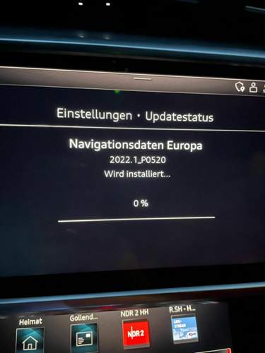

Mir wurde gestern kurzzeitig ein neues Online Update angeboten, Version 2-2022 regional. Ich habe daraufhin dem Installieren zugestimmt.
Nach Ausschalten des Motors und wieder anlassen war es jedoch weg und kam heute auch nicht wieder.
Gab es dieses Phänomen auch bei anderen?
Gruß CGI BE
@CGI BE schrieb am 3. Dezember 2021 um 18:35:27 Uhr:
Gruß CGI BE
Die Installation geht auch bei abgestelltem Fahrzeug noch ein bisschen weiter.
Das OTA Update braucht in der Regel nicht sehr lange, so denke ich dass er es abgeschlossen hat, während das Auto ein wenig stand.

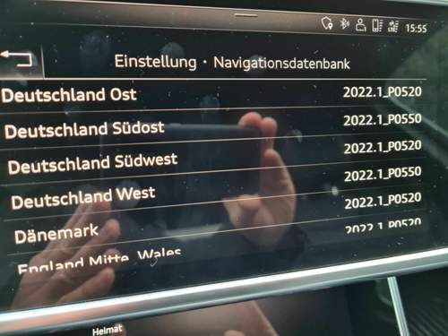

Zwei Wochen nach dem großen Europa Update kam heute per OTA ein Kleines hinterher. Von P520 -> P550. Was auch immer hier geändert wurde, es zeigt immer noch 2022.1
Versionsstand
Europa 2022.1-P520
Lokal 2022.1-P550
Schönen Sonntag
Update
Bist Du denn sicher, dass Du die P550 für die lokale Karte nicht auch schon vor dem SD Update hattest?
Ich war seit dem Update definitiv nicht mehr in Süddeutschland und dennoch habe ich dafür die 550 noch oder wieder.
Leider hatte ich mir vorab nur 2022.1 gemerkt und nicht die Codierung dahinter, daher keine Ahnung, was sich wie geändert hat.
Gut, im Prinzip auch wirklich egal. Hauptsache es funktioniert...

@Car-Mayday schrieb am 5. Dezember 2021 um 16:35:59 Uhr:
Ja, bin sicher
Navidaten
Ok, Danke, dann gab es bei mir offensichtlich ein OTA Update für zwei Regionalkarten. Das hatte ich noch nie.
Ist bekannt, wie lange man den "Anspruch" behält, wenn eine Regionalkarte einmal zugeordnet wurde?
Ich war zuletzt vor gut 2 Monaten in Süddeutschland. So lange also mindestens.
@Car-Mayday schrieb am 5. Dezember 2021 um 20:34:14 Uhr:
Ich habe nur selbst irgendwann mal im Urlaub die Erfahrung gemacht, mind ca. 1 Woche in der Region unterwegs sein zu müssen, bevor sich OTA etwas tut.
Wie lange es jedoch nachwirkt, auch wenn man nicht mehr in der Region ist, keine Ahnung. Ist mir glaub ich bis dato auch noch nicht passiert.

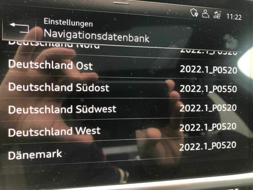

Es ist weiterhin regional 2022.1_P520 installiert, was auch schon vor dem großen Europa Update gekommen ist.
Regional 2022.2_P5x0 ist also noch bei keinem angekommen.
CGI BE
@CGI BE schrieb am 6. Dezember 2021 um 07:34:08 Uhr:
Bei mir kam OTA 2022.1_P5
5
0
Darum wird es wohl auch bei Dir gegangen sein. Oder bist Du wirklich sicher, dass da irgendwo 2022.2 stand?

Bei mir kam OTA 2022.1_P550
Ist schon irritierend.
Dass nur die Pxxx, aber nicht die Kalendernummer erhöht wurde, gab es so viel ich weiß auch noch nie und verstehe ich auch nicht ganz.
Bei OS Updates innerhalb einer Version werden zuweilen Sicherheitsfeatures nachgezogen oder grobe Bugs behoben, aber bei Navi-Karten? Entweder ist es Stand 2022.1 oder 2022.2. Aber nicht 2022.1 v1/2/3/etc… 🙄
