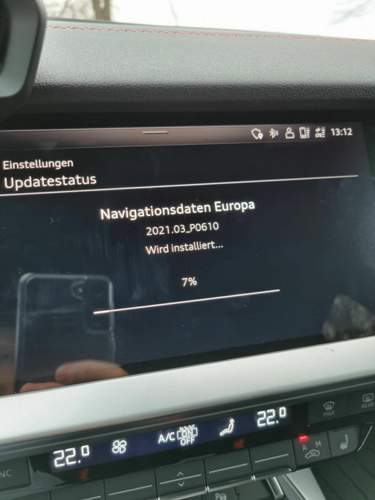

Ich habe vorhin das Update von myAudi herunter geladen und wollte es gerade per USB-Stick aufspielen, aber es kam die Meldung, dass die Kartendaten veraltet seien. Wie kann das sein?
Ich habe leider vergessen, die Versionsnummer der Kartendatenbank zu notieren. Weiß jemand, welches die aktuelle ist?

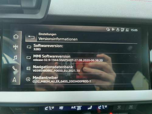

@8PA schrieb am 7. November 2021 um 13:21:25 Uhr:
@Phil_S
Welche Software hat das MMI. 32xx oder 34xx ?
Welche Kartenversion hast du ?
Siehe Anhang
Letztes OTA Update am Mittwoch gehabt glaube ich
Die dürfe aktuelle sein.
Nur Du hast die alte Hardware - die Softwäre wird bei mir wohl nicht laufen.
Ich bin gespannt, ich entpacke das Update auf den Stick - mal sehen, welche Software ich bald habe.
