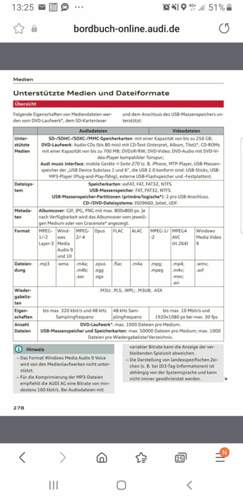

Bei einem USB Stick muss man NTFS oder FAT32 nehmen wobei FAT32 glaub nur bis 4GB pro Datei geht also eher NTFS. Bei einer Speicherkarte kann der Audi auch exfat lesen. Warum Audi dass so gemacht hat weiß keiner
Richtig, FAT32 hat eine Limitierung der Dateigröße von ca. 4,3GB (pro Datei)

spielt bei den Navidaten aber keine Rolle, da keine Datei in dieser Größe dabei ist
Aber diese Info von @kwhkiller fand ich sehr hilfreich
USB: FAT32 oder NTFS
SD: FAT32, NTFS, exFAT
Ob das aber bei jedem MJ gleich ist, weiß nur Audi 😛
Ich kann das bestätigten. Mit NTFS ging es jetzt bei mir auch. Wurde sofort erkannt und Update läuft derzeit noch.

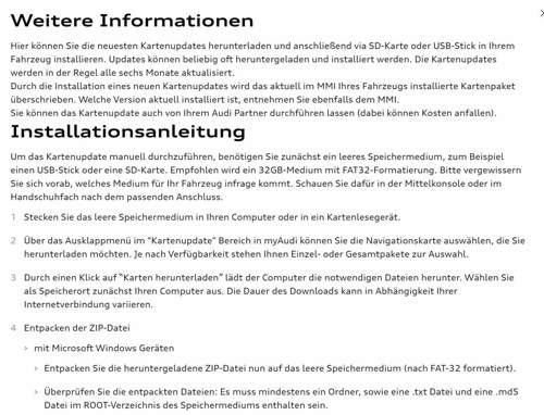

Unter Windows 10 lässt sich ein USB-Stick >32GB nicht mit FAT32 formatieren, da wird nur exFAT angeboten und das erkennt Audi wohl nicht (obwohl ja eigentlich kompatibel). Da ist die Anleitung von Audi wirklich schlecht und unvollständig bis fehlerhaft.

Im Boardbuch ist das beschrieben was er erkennt als Stick oder Karte. Audi hat es beschrieben😉
Echte Männer lesen keine Gebrauchsanleitungen 😛

Danke für den Hinweis. An der Stelle hat es Audi offensichtlich richtig dokumentiert. In der Online-Installationsanleitung (die in dem Fall naheliegender ist und die man mit höherer Wahrscheinlichkeit anschaut) steht es so leider nicht drin.

🙂 hat meine Frau für mich rausgesucht 🙂
Du hast recht 😉
