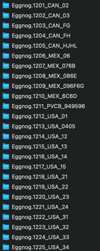

Die 2022 Daten auf MyAudi scheint mir die Version für Nordamerika zu sein (Kanada, USA, Mexiko), was auch die Fehlermeldung erklärt.
Navidaten USA
Vielen Dank für den Hinweis! Tatsächlich ist es USA/MEXIKO Kartenmaterial. Na das haben die wiedermal toll hinbekommen.

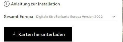

Also bei Myaudi wird mir Europa 2022 angezeigt
@treg4x4 schrieb am 24. November 2021 um 10:43:00 Uhr:
@olschw schrieb am 24. November 2021 um 10:16:41 Uhr:
Bei mir auch, der Download ist aber dennoch USA.
