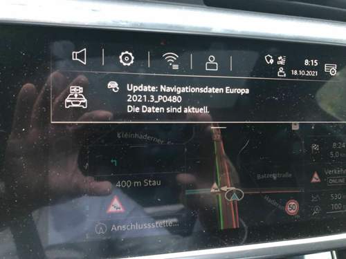

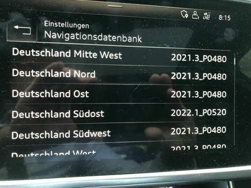

Der derzeitige Europa Update 2021/2022 beinhaltet die Version 2021.03_P0480
OTA habe ich aber lokal schon die 2022.01_P0500 vor ein paar Wochen bekommen
@Herr der vier Ringe schrieb am 17. Oktober 2021 um 21:59:45 Uhr:

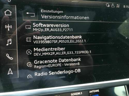

Nachtrag: Hier noch die Versionsnummern nach dem Update, wenn es hilft
PS: Die habe mich oben getäuscht, die lokale 2022.01 ist die P0520
Lokale Versione 2002.01, Rest 2001.03
MMI Datenbankversionen
Letztes Eruopa Update
