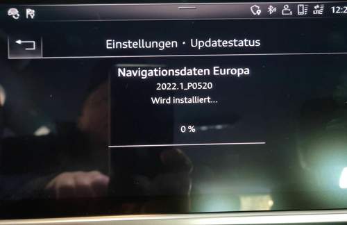

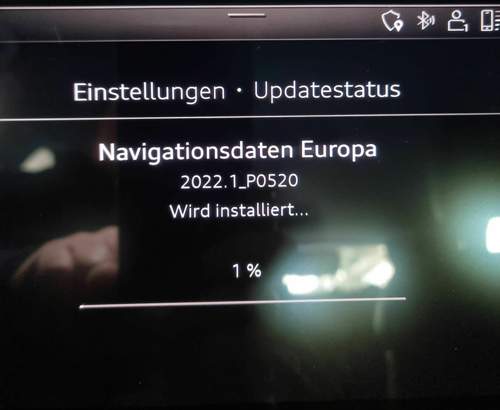

Nachricht von der Kundenbetreuung es liegt jetzt die richtige Datei auf dem Server ich lade gerade runter und werde berichten
Update läuft, wenn auch erst beim 3. Mal. Wurde wieder drei mal ein unbekannter Fehler angezeigt aber jetzt scheint es durch zu laufen.
da bin ich mal gespannt ...
Update hat geklappt und läuft 2022.1
Gruß Horst
Update läuft 2022.1
20211127-122109
20211127-122129
20211127-122323
@Burlak1 schrieb am 27. November 2021 um 12:39:20 Uhr:
Update läuft 2022.1
Same here - mission completed 😁
Das korrekte EU Zipfile ist 02600022.zip
Die 0 und die 2 machen dabei den Unterschied zum falschen USA File

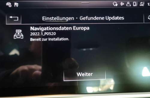

Hallo Audi Gemeinde,
mir wird heute auf myAudi das Zip.File: 02600026.zip angeboten. Kann mir jemand sagen ob das dann eine Versionfortschreibung ist oder immer noch ein falsches File?
Danke schon mal für die Antwort.
Ich habe das 0260026 gerade runtergeladen und auf einen stick entpackt.
Im Auto wird leider nichts erkannt: kein Update verfügbar.
Laut "Anleitung zur Installation" müsste auf dem stick auch eine .txt liegen. Vorhanden sind aber nur die Ordner Data, Meta sowie eine MD5-Datei.
Gibt es bei Euch eine .txt ?
An den Dateien im Ordner Data erkennt man, dass es sich um Europa handelt. Insofern ist die ...026 also zumindest richtig.
@Car-Mayday schrieb am 27. November 2021 um 19:01:51 Uhr:
Stimmt mein Fehler
Die 0260026 ist richtig
Bei denen es nicht beim ersten Mal geht einfach SD Karte öfters raus und rein, irgendwann gehts es dann meistens
Die mir angebotene Version ist die 02A00018.zip - auf USB-Stick 32GB (FAT32 formatiert) entpackt und eingesteckt. Update erkannt und automatisch losgelaufen. Fahrzeug EZ 03/2021.
Gruß, Thomas
Ist bei Dir eine .txt auf dem Stick?
Habe das 2022.1 Update eingespielt, txt File gibt es nicht, hatte nur das MD5 File auf der SDcard,
musste aber mehrmals die Karte stecken bis es erkannt wurde.
