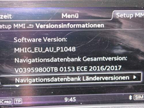

@hsgipsy schrieb am 30. April 2019 um 10:15:07 Uhr:
Mein Fahrzeug:
AUDI A3 8V Cabrio, 2.0 TDI, Bj. 05/2014 mit dem MMI Navigation plus.
Gebraucht gekauft vom Händler Dez. 2016.
Ich habe danach die noch freien Navi-Updates von den 5 kostenlosen ab Werk problemlos installiert.
Diese Woche habe ich dann beim Händler diese hier diskutierten 4 (oder 6) Updates (8V0 060 885 CB) abklären lassen.
Er hat dann in meinem Beisein dies mit dem Audi Service abgeklärt.
Hierbei wurden 6 Updates bestätigt zum Gesamtpreis von 259€ und einem "Freischaltepreis von 50 Arbeitseinheiten". Die folgenden 5 Updates soll ich dann selbst herunterladen und installieren können.
Gestern habe ich dann diese SNR installieren lassen. Preis war OK. Ich habe dann das Navi gleich nach dem Bezahlen getestet, und tatsächlich war sofort die Strasse vom Autohaus da, welche erst 2018 gebaut wurde.
Heute habe ich dann die Version nachgesehen und siehe da, es steht die Version 2016/2017 drin (siehe anhängendes Bild).
Was aber nicht stimmen kann, da es diese Strasse ja 2016/2017 noch gar nicht gegeben hat, d.h. die Version muß definitiv neuer sein.
Was mich noch stutzig macht, ist die Tatsache, dass ich vor Monaten schon mal die im Thread hier erwähnte kostenlose Version (ich glaube 2019) heruntergeladen habe. Hier stand ebenfalls die Version 2016/2017 drin.
Außerdem finde ich auf MyAudi nichts, was auf eine neu eingespielte Version hindeutet, bzw. wo ich dann die nachfolgenden Versionen herunterladen kann.
Habt ihr Ideen, wie sich das Ganze erklären läßt?

Geh mal auf Navigatiosdatenbank Länderversionen
Vielleicht wurde nur Deutschland aktualisiert, man kann die Länder auch einzeln aktualisieren.
Das würde dann erklären, warum bei Gesamtversion noch 2016/2017 steht.
Bei den Länderversionen steht ebenfalls 2016/2017.
Leider habe ich in dem MMI nicht herausfinden können welche Kartenversion von Europa installiert ist.
Weiß jemand wo die Information zu finden ist?
