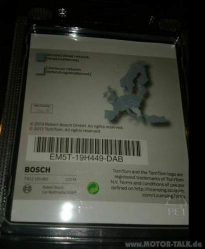

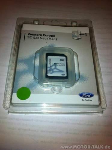

was ist doch interessant ist, dass Ford/Bosch kurz nach V4 eine neue Version (v4.1) produziert hat !
ich habe mit meinem FFH gesprochen und er hat gesagt, dass:
Genau, es gibt für Westeuropa 2 Karten (jedoch für Osteuropa gibt es nur 1).
Gegebenenfalls gab es eventuell Probleme mit der "alten" Westeuropa Software, aber genaueres koennen wir leider nicht sagen.
Western Europe
V4.1
/ EM5T-19H449-
DAB
cryptnav/info.txt :
Code:
Product Name: Western Europe SD Sat Nav (V4.1)
Worm: sd2-FORD-MFD_E_WesternEurope_Sys-SW2253 v6
Bosch Part Number: 7 612 105 865
Ford Part Number: EM5T-19H449-DAB
ich habe die Dateien auf V4.1 flüchtig geprueft und hat bemerkt dass nur die Dateien im "Map" teilweise sich geaendert haben (*.tci, usw)
Interessant auch dass Retail MFD 2014 Western Europe (TomTom) "alte" Karte (V4 -DAA) drinnen hat.
Wer hat schon Ford MFD 2014 (TomTom) gekauft:
ich kann nur einen Rat geben - Den Inhalt nachzupruefen und mit ihrem Haendler Kontakt zu nehmen und den Karte-Austausch anzufordern.
Dab2
Dab
P.S. Was hat sich genau geaendert, weiss ich natuerlich nicht.
Ich kann nur sagen, dass "alte" V4 auf ersten Blick auch einwandfrei funktioniert....🙂
V4.1 habe ich noch nicht... (Bilder habe ich vom Ebay genommen, info.txt vom FFH)
