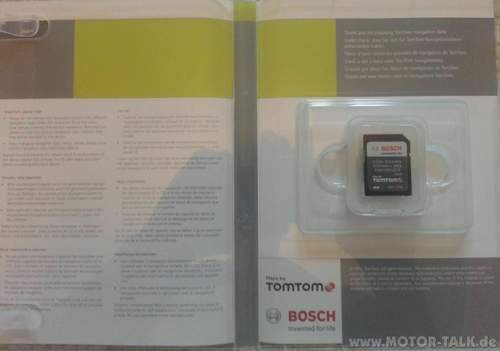

Die Karten auf E-bay (die mit Ford logo) sind:
alte (V3 und frueher) = 2.Wahl (gebraucht) oder FFH Ausverkauf (neu)
neue (v4) = am meistens aus Unfallwagen / vom Werk stammen 😉 (Auktion) oder vom FFH (140+eur, sofort-kaufen)
Retail versions (vom TomTom) sind natuerlich auch vorhanden (mit Bosch/TomTom logo auf der Karte, sehe Bild im Ahnang):
Ford MFD 2014 retail
Diese Karten sind 100% identisch mit der Karten die Ford logo haben (habe selbst geprueft)
Ford MFD 2014 Europe,Tuerkei (Bosch/TomTom logo) = Western Europe V4 (Ford logo)
Welche zu kaufen und wie viel zu zahlen - jeder nimmt seine eigene Entscheidung 🙂
Bosch/TomTom retail
