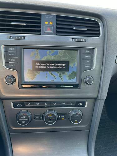

Ich habe ein Navigationsproblem. Ich habe von meinen netten Kollegen ein Discover Pro vom Passat B8 bekommen, und ich habe es bei mir im Golf 7 (Vorfacelift) eingebaut. Das Problem was nun ist, die Navigation will einfach nicht hinhauen. Leider hat er die Originale SD Karte nicht mehr. Ich habe auch versucht über VW das neue KartenUpdate zu Downloaden und im Auto aufzuspielen, aber ohne Erfolg. Ich besitze noch eine Originale Karte, ist aber zu klein für das Update. Wie in den ganzen Bildern zu sehen zeige ich das es nicht funktioniert. Updates wurden einmal für mein Golf und einmal für ein Passat heruntergeladen, um die Fehlerquelle auszuschließen. Zudem kann ich den Boardcomputer updaten, da ODIS eine Fehlermeldung raushaut, ich vermute das er online meine PR Nummern abfragt und das ihn nicht logisch vorkommt. Nun ist jetzt die Frage ob ich eine Originale SD Karte kaufen muss damit ich die erst auf den Boardcomputer aufspielen muss oder ob jemand das Problem auch hatte/hat.

Das DP hat nie eine SD-Karte gehabt. Die NAvidaten sind auf der internen HDD. Die werden durch den Umbau nicht verschwunden sein... Beim herunterladen der KArtendaten auf den Unterschied DM / DP achten!
EDIT: Aber dein Kollege hat Dich verarscht. Das gezeigte ist kein Discover Pro.
Wieso sollte das kein Discover Pro sein?
Es ist kein 8“ Display, das das vFL beim Discover Pro Serie verbaut hatte. Das gezeigte 6.5“ Display wurde Serie so nur mit dem Discover Media verbaut. Die gezeigte Teilenummer ist außerdem ein Discover Media.

Lt. Fehlermeldung hast du die falsche Version eingelegt.
Naja ich hab mir die Frisch von VW heruntergeladen. Oder muss es eine „Alte“ Version sein die ich da erstmal raufzimmern muss?
Wenn du noch eine originale Karte hast probiere die doch erstmal, musst ja nicht gleich die große Europakarte nehmen, es gibt auch kleinere die auf die originalen 16GB passen.
Richtig, habe ich auch gemacht. Auf der Originalen ist nur die Variante 3, also nur so 9 GB. Funktioniert leider auch nicht
Du brauchst eine Orginal Karte inkl. einer Karte (für‘s DM). Der Maps Ordner muss im ersten Verzeichnis liegen. Ein richtiges Updaten des Navis bist allerdings nicht möglich, sondern lediglich das Laden der aktuellen Version auf die SD Karte. Sobald die Navikarte angezeigt wird passt alles.

das Software-Update lass ich erstmal, ich will erstmal die Navigation hinbekommen. Das Naviupdate, was man ja eigentlich Idiotensicher hinbekommt, will nicht laufen. Das die Karte eingesteckt bleiben muss, war mir ja fast schon klar, aber er müsste mir ja wenigstens, wenn ich die Karte einstecke, eine Karte anzeigen. Dies tut es aber nicht. Aber Hey, er erkennt schon einmal das auf der SD Karte eine Navigationsdatenbank drauf ist.
@6N1 schrieb am 27. Februar 2022 um 01:24:30 Uhr:
Eine Originalkarte habe ich vom Kumpel (zwar nicht von ein DM) aber egal! Originalkarte ist Originalkarte. Nun habe ich dort auch die neuste Version von DM raufgezogen, und es will weiterhin nicht funktionieren.
