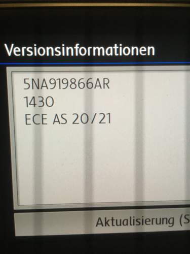

Danke für die Info, in der Werkstatt war ich, angeblich Update durchgeführt, SVM haben sie tatsächlich durchgeführt, einige Anpassungen waren weg, Softwarestand jedoch immernoch der gleiche… kannst du mir sagen welche HW- und SW-Version du jetzt hast? Und vielleicht vorher hattest?
Vor 2 Jahren habe ich meine Versionsinfos fotografiert. Für aktuell müsste ich morgen mal zur Garage gehen, brauche das Auto nicht mehr täglich.
DM2 Versionsinfos von 2020
Wurde dein Discover Media oder deine Kamera aktualisiert?
Ich habe ein Discover Pro mit jetzt auch der aktuellsten Firmware, wenn also dein DM aktualisiert wurde ist es bei mir leider wieder ein anderes Problem -,-
@detti89 schrieb am 8. Januar 2023 um 20:19:58 Uhr:
Habe das DM2, kein Pro. Hatte ich aber geschrieben. 😁
Beantwortet meine von dir zitierte frage aber nicht xD
Wurde letztlich die Kamera oder das Navi aktualisiert?
