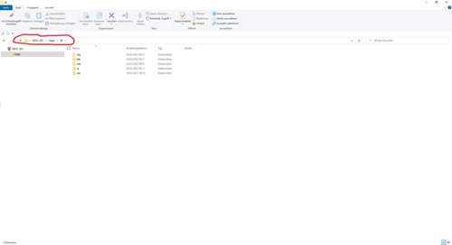

Hallo, brauche eure Hilfe...
7er Golf 2014, Discover Media, versuche schon seit einigen Tagen ddas Navi zu updaten.
Bin genau nach VW-Anleitung vorgegangen, mehrmals versucht, das Navi findet keine Daten auf derf Karte.
file:///F:/Programme/VW%20Navi/Discover_Media_Gen.1_November_2020.pdf
Ihr schreibt die Datei sollte "maps" heißen...bei meinen Downloads heißen sie "market"
Ich habe es auch schon mit dem "Discover Care" versucht, hat auch nicht funktioniert,..
Jetzt bin ich etwas ratlos,..
Bin dankbar für euer Tipps!

Navi
Deine SD Karte muss so nach dem Endpacken der Download Dateien aussehen.
Im Root der SD Bild 1 -> Bild 2-> Bild 3
Wenn Deine Datei bzw. Ordnerstruktur anders aussieht hast Du das falsche geladen.
Viel Erfolg
Sd-root1
Sd-root2
Sd-root3
@ravosa schrieb am 5. Januar 2023 um 22:32:57 Uhr:
Viel Erfolg
Danke!
Werde es nochmal versuchen..
