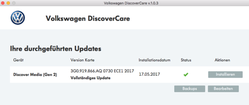

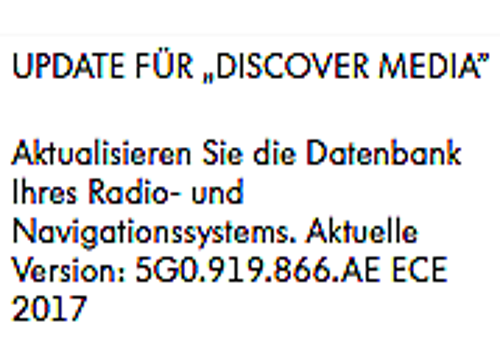

Hallo, ich habe dazu folgendes Problem:
Laut Meldung von DiscoverCare gäbe es für DM2 ein neues Update auf Kartenversion 5G0.919.866.AE ECE 2017 (siehe Bild 1).
Doch nach einigen Download-Stunden (ohne Probleme mit dem iMac) war wieder meine alte (bisherige) Version vom Herbst 2016 auf der SD-Karte (siehe Bild 2):
3G0.919.866.AQ 0730 ECE1 2017
Wie kann es sein, dass die gleiche Kartenversion zwei verschiedene Versionsnummern hat? Wenn ich das geahnt hätte, hätte ich mir den Aufwand sparen können.
DiscoverCare-Meldung vor Update
DiscoverCare-Meldung nach Update
Nummer vorne ist Wurst (keine Versions- sondern Teilenummer). Wichtig ist was hinter ECE steht. Erst im Navi nach der installierten ECE-Version schauen und mit der "neuen" vergleichen. Updates kommen aller halbes Jahr im Mai und November. Nächste Version ist die:
