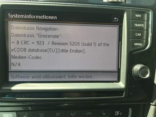

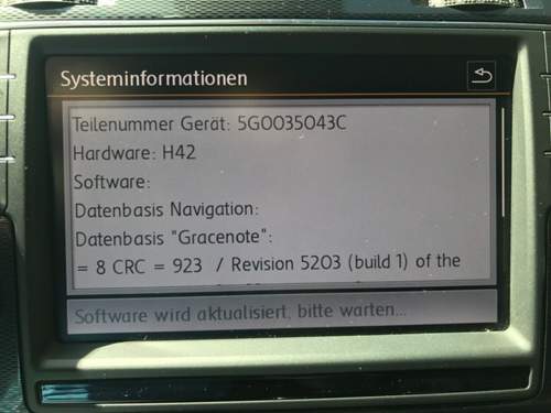

weiß einer von euch ob hier noch Hoffnung besteht? Das Navi hat sich nach Start der Kartenaktualisierung neu gestartet und seit dem geht keine Navigation mehr.
Mein Händler hatte sowas noch nie und schaut es sich mit Odis erst in 2 Wochen an.
Hat jemand eventuell einen Tipp um das Navi wieder zu retten?
Navi: Discover Pro
Unter Software stand eigentlich mal die 290.
Viele Grüße
